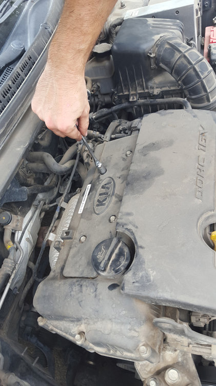

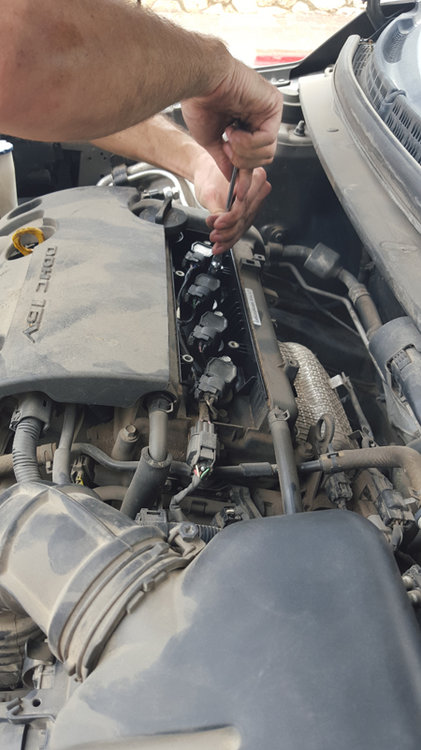

אין צורך במוסך. קודם כל תבצע סריקה תקלות, ובמידה ואכן תגלה MISFIRE בצילינדר מסוים, תמספר את הקוילים עם טיפקס, ותצליב בין החשוד לאחד תקין.
תניע ותבצע שוב סריקה ואם ה MISFIRE קפץ לצילינדר האחר אז מדובר בקויל. מקורי כזה עולה ביונדאי שופ 250 שקל.
כל מה שאתה צריך זה ראצ'ט עם בוקסה 10 מ"מ.
בכל מקרה הכל השערות כרגע, ורק אחרי סריקה תדע בוודאות.
