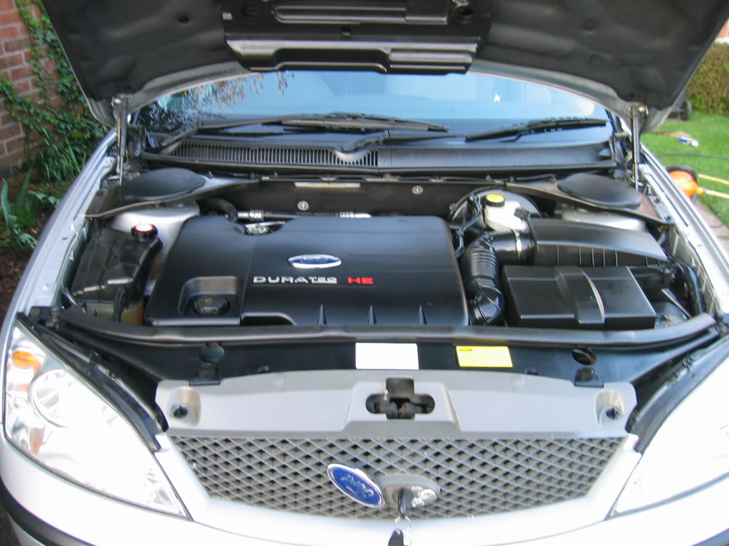

בהמשך לשרשור על הצינור שהתפוצץ,
תא המנוע של הרכב (מונדאו 2002) נראה כך בדיוק:
איך אפשר לפרק את הצינור (שנראה כמו אקורדיון) שיוצא מהפילטר אוויר ונכנס למנוע (או למצערת?)?
אשמח לקבל הנחיות כלליות וממה להזהר כשאני עושה את זה . תודה.
את המכסה העליון של הפילטר אוויר (ששם יהיה לי גישה לפילטר אוויר עצמו), או של הצינור?
אכן הוא היה תפוס בלי כלום בגלל זה פתחתי שרשור כי זה היה נראה לי מוזר.
את המכסה עם הסמל של פורד.
ברגע שתוציא אותו, תראה את בית המצערת ואיך הצינור תפוס לשם.
החיבור של הצינור לפילטר אוויר הוא עם בנד, לא יודע איזה, חפש תמונות בגוגל, או מבעלי רכבים זהים
איזה בנד צריך להיות שם ותשלים.
רועי
אין שם שום בנד, יש שם מין בנד רק שאין לו בורג שחרור,
תוכל לראות בסרטון הזה:
זה נראה כמו טבעת בנד שלא ברור איך משחררים אותה,
יש לך מושג?

זה בנד קפיצי תיקח פלייר ותלחץ על שני הקצוות ותזיז אותו.

על הבנד עצמו אמור להיות לו שני קצוות.

חתיכת סיפור היה להוציא את הבנד הזה,
אבל הכל הושלם, המנוע מגיב מעולה ולא נראה שנגרם לו בעיה, כמו כן הוא לא מתחמם,
אז תודה לכולם , עד הצינור הבא!
