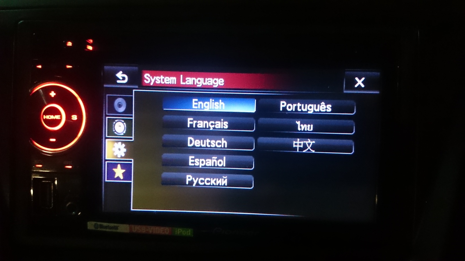

יש ברשותי מכשיר זהה
המכשיר לא מציג פונטים בעברית.
האם יש לזה פיתרון?
תודה
עדיף תפתח דיון חדש.
בכל מקרה, אולי זה יעזור:
היה לי מקרה שהכל התאפס כשניתקתי מצבר. העברית הייתה הפוכה, חשבתי צריך עדכון גרסא. בסוף פשוט שיניתי שפת מערכת לעברית והכל הסתדר.
ומה זאת אומרת ״לא מציג״? ג׳יבריש/ תווים מוזרים או אולי הפוך כמו אצלי..?
אין לי עברית כאופציה!
מחר אנסה לשדרג תוכנה
מה שיש ברשת הוא לדגם 2400 והטענה היא שהקושחה הזאת עובדת גם על ה 2450...
נקווה שהם צודקים ויש בה כבר את התיקון של העברית.
בכל מקרה, זה מה שיש אצלי.
