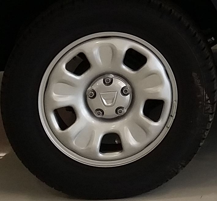

מצורף צילום של החישוק שמורכב על הדאסטר רמת גימור לוריאט, בהחלט יותר מעניין מחישוקים סטנדרטים.
(שימו לב שה"חורים" בחישוק מזכירים את סמל דאצ'יה)
אך עדיין רוב החישוקים שבאים עם הרכבים נראים כאחים, אפורים ומשעממים.

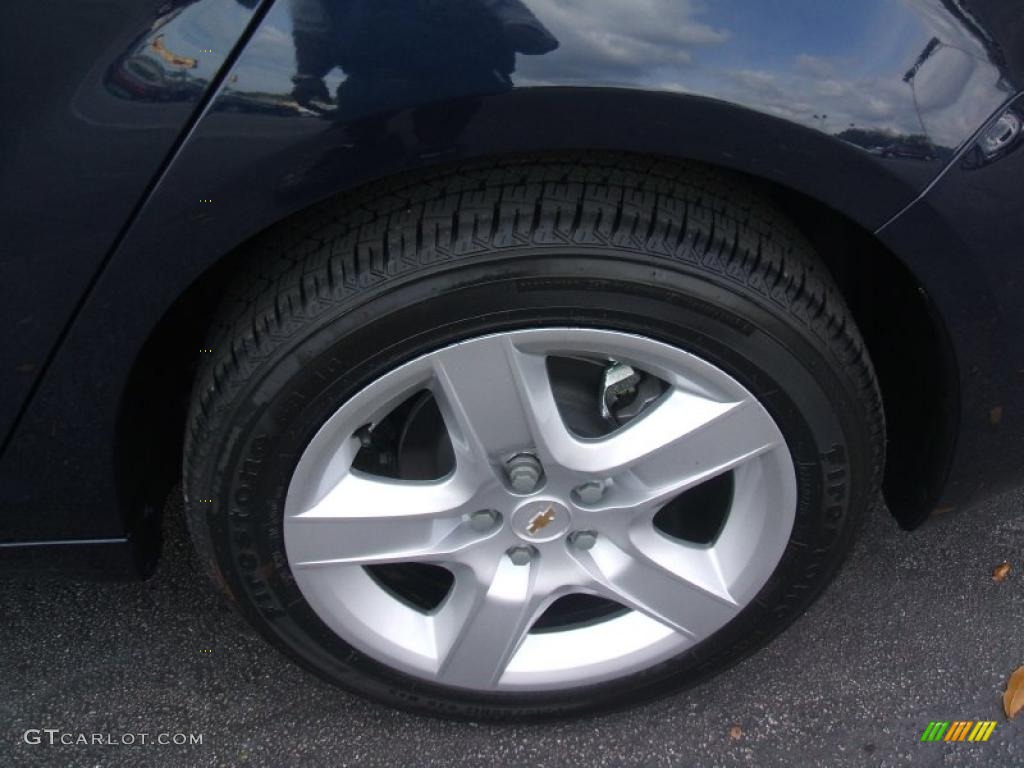

מה זאת אומרת, אפילו לשברולט ספארק יש ג'אנטים ברזל "ספורטיביים"...:
אגב, יש יצרנים שמייצרים גלגלי ברזל פשוטים שעליהם מולבשות טאסות דמויות חישוקים קלים באופן שמכסה את הגלגל לחלוטין, למשל GM:
Opel_Astra_Stufenheck_1.6_Edition_(J,_Facelift)_%E2%80%93_Frontansicht,_10._M%C3%A4rz_2013,_Velbert.jpg
כן, הם נראים כמו חישוקים קלים, אבל מאחוריהם יש כזה:
עריכה אחרונה על ידי yohai71
כמו שיוחאי כתב, זאת טאסה מעוצבת שיושבת על ג'אנט בעיצוב שמתאים לה בדיוק וככה היא מכסה אותו ונראית כמו ג'אנט מגנזיום.
