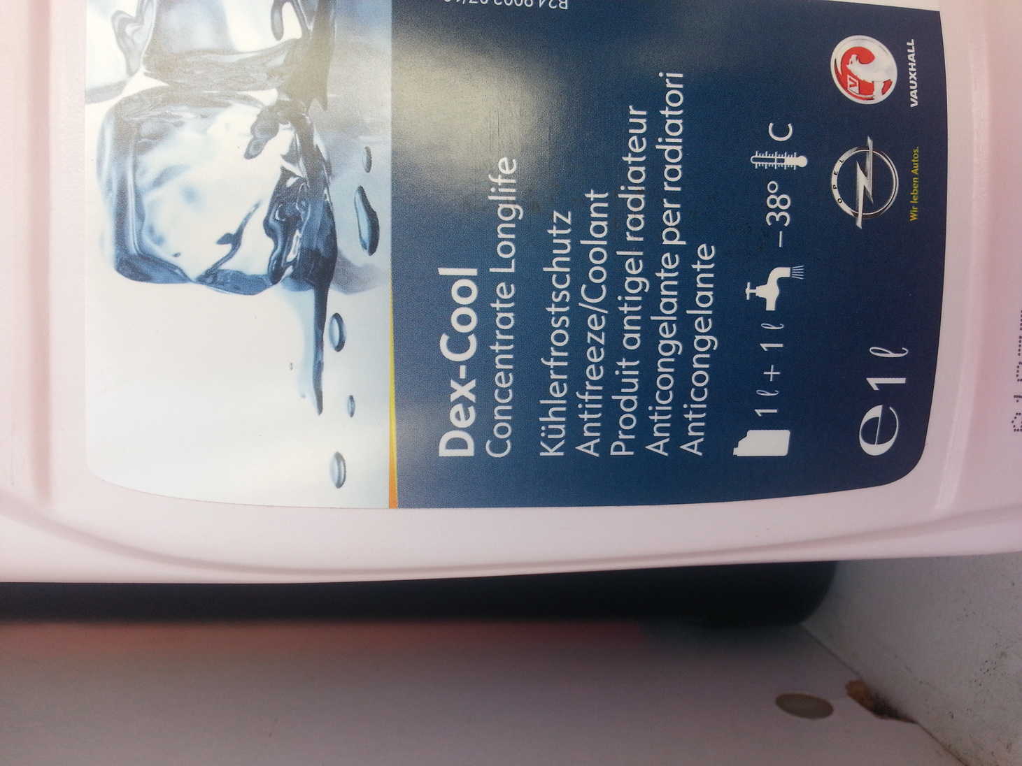

קיבלתי נוזל קירור איכותי מאוד שיחס הדילול שלו הינו 1:1 , על האריזה רשום לדלל במי ברז.
אבל- יש לי גם מיכל מים מזוקקים ששוכב כבר חצי שנה בארון.
האם יש טעם לערבב בכל זאת עם מזוקקים?
הנושא עלה כאן לא פעם ולא פעמיים. אני לא זוכר את כל הטיעונים שעלו, אבל אני כן זוכר שהשורה התחתונה היא שמי ברז עדיפים על מזוקקים.

דלל את נוזל הקירור לפי המלצות הייצרן.
איזה נוזל קירור יש ברשותך שנחשב איכותי מאוד ? נוזל איכותי זה הנוזל שמתאים למערכת הקירור של רכבך.

אני מכיר את הנוזל קירור הזה, לפי הוראות של אופל יש לדלל אם מי ברז.
באיזה אוטו אתה רוצה לשים אותו? תישתמש בנוזל שמתאים לרכב שלך ולא "נוזל איכותי".
אתה יכל לראות איזה נזקים עושה DEX COOL במידה והוא לא מתאים למערכת קירור.
http://www.astrosafari.com/viewtopic.php?f=9&t=11568&start=60

זה הנוזל.
אם הנוזל מתאים לרכבך דלל אותו עם מי ברז ואין טעם לבזבז כסף על מים מזוקקים שבהרבה מקרים לא ניתן לכנותם מים מזוקקים.

תמיד עדיף נוזל קירור מוכן לשימוש מאשר נוזל שיש לדללו עם מי ברז ישראלים.
אכן מתאים לי (קאוואליר).
