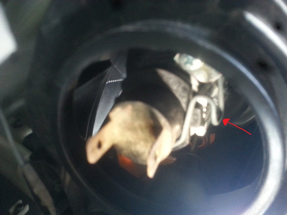

בדרך כלל ברכבים (לא בטוח לגבי האימפרזה 2004) יש על בית הנורה סוג של זרועות מתכת שמחזיקות את הנורה הרמטית בשביל שלא תזוז בנסיעה.
תבדוק אם יש אצלך ברכב דבר כזה, ותבדוק טוב שלא היו פעם ונשברו עם השנים (זה רגיש יחסית הזרועות הללו)
יש מצב שבגלל שהנורות לא יושבות הדוק במהלך הנסיעה זה משבש לך את הנורות והן נשרפות.
שווה בדיקה:wink:
אצלם לך תמונה בהזדמנות שיהיה יותר קל להבין.
זה ספציפית ממאזדה 3 2007
אבל העיקרון הוא אותו דבר בכל הרכבים, תבדוק שיש/אין לך כזה.

בד"כ תשובה 3 ש רשם TheBox היא האפשרות לבעיית שריפת המנורות .
הכנסה לא מלאה ומגע לא טוב בין זרועות בית המנורה , גורמת למגעים רופפים ושריפת המנורות .

סוג נורה זה H1 מגיע עם הזרוע ש THE BOX רשם,הברזל שלם,לא סדוק לא עקום.
