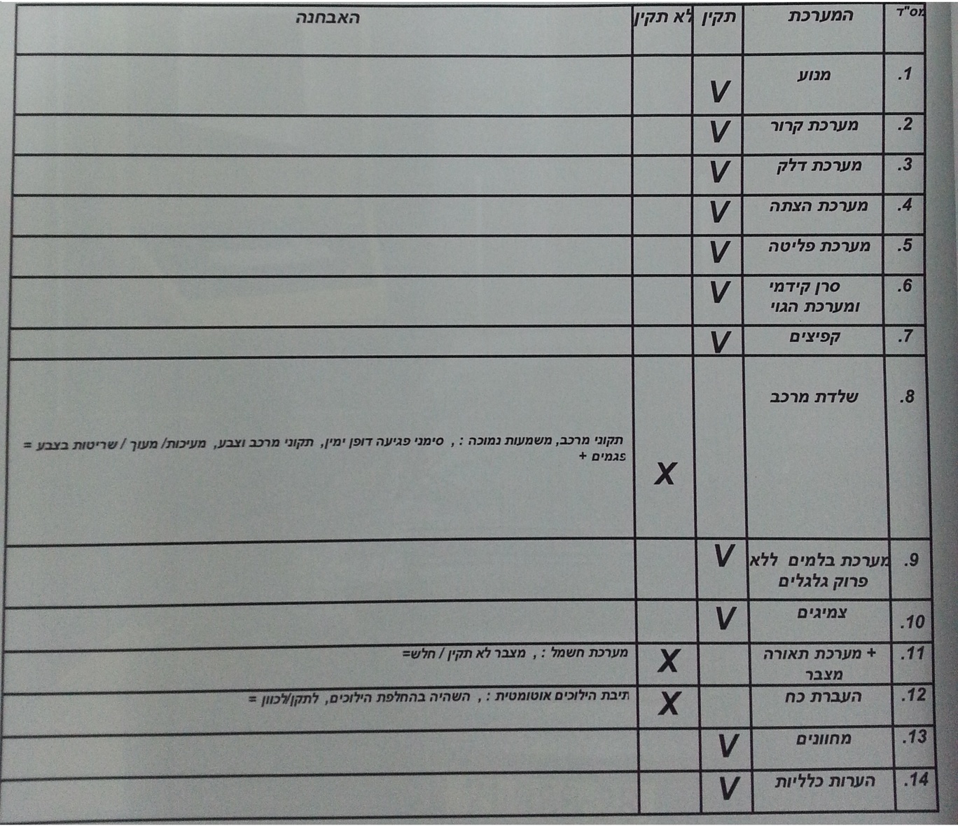

מגיעה עם 75 אלף קילומטר ואחריות חצי שנה לגיר ולמנוע
עריכה אחרונה על ידי krembo18
אין משהו חריג,אפילו בדיקה טובה,צריך החלפת צמיגים וניקוי פנסים.
הדבר היחידי הוא השמן,בדקת שמן כשהמנוע קר?
הבוחן בדק את השמן בערך 40 דק' אחרי נסיעה. הוא לקח את הרכב לסיבוב, ישר אחרי לא יודע אם הוא בדק. בכל מקרה לא ראינו נורת שמן בלוח מחוונים
השמן מתחת למינימום או באמצע?
הסיכוי שמנוע אוכל שמן ברכב בן 3 ועם כזה ק"מ מאוווד הנמוך,כניראה פשוט לא מילאו כמות מספקת.
זה מחברת ליסינג מוכרת?
זאת חברה גדולה,ואם לא מצאו נזילות לדעתי לא מילאו שמן בכמות נכונה,כדי להיות בטוח אפשר לבצע בדיקת קומפרסיה (לחץ) ולראות אין בריחה.
אבל,יש לך גם אחריות,כלומר לאחר קניה להחליף שמן+פילטר שמן ולעקוב.

מה שאני רואה בבדיקה הזאת:
לגשת למוסך ולבדוק לעומק מה עם השמן,אולי יש נזילה? אולי סתם חסר כי לא שמו מספיק? אי אפשר לדעת.
חידוש פנסים.
כיוון פרונט.
צמיגים חדשים.
והרכב פיקס.

אני יודע שהרבה זה כסתח, אבל זה עדיין קצת מדאיג (אותי לפחות)
לצורך השוואה אלו היו התוצאות בדיקה אצלי:
את המצבר החליפו לי בחדש.
לגבי התיבה- לפני שקיבלתי את הרכב הוא עבר במוסך לצורך "עידכון\כיוון".
לא יודע אם עשו משהו או לא, אבל אני לא מרגיש איזשהיא השהייה..
(2011 עם 106K, היה בליסינג אצל נהגת יחידה שנסעה בעיקר בין עירוני)
