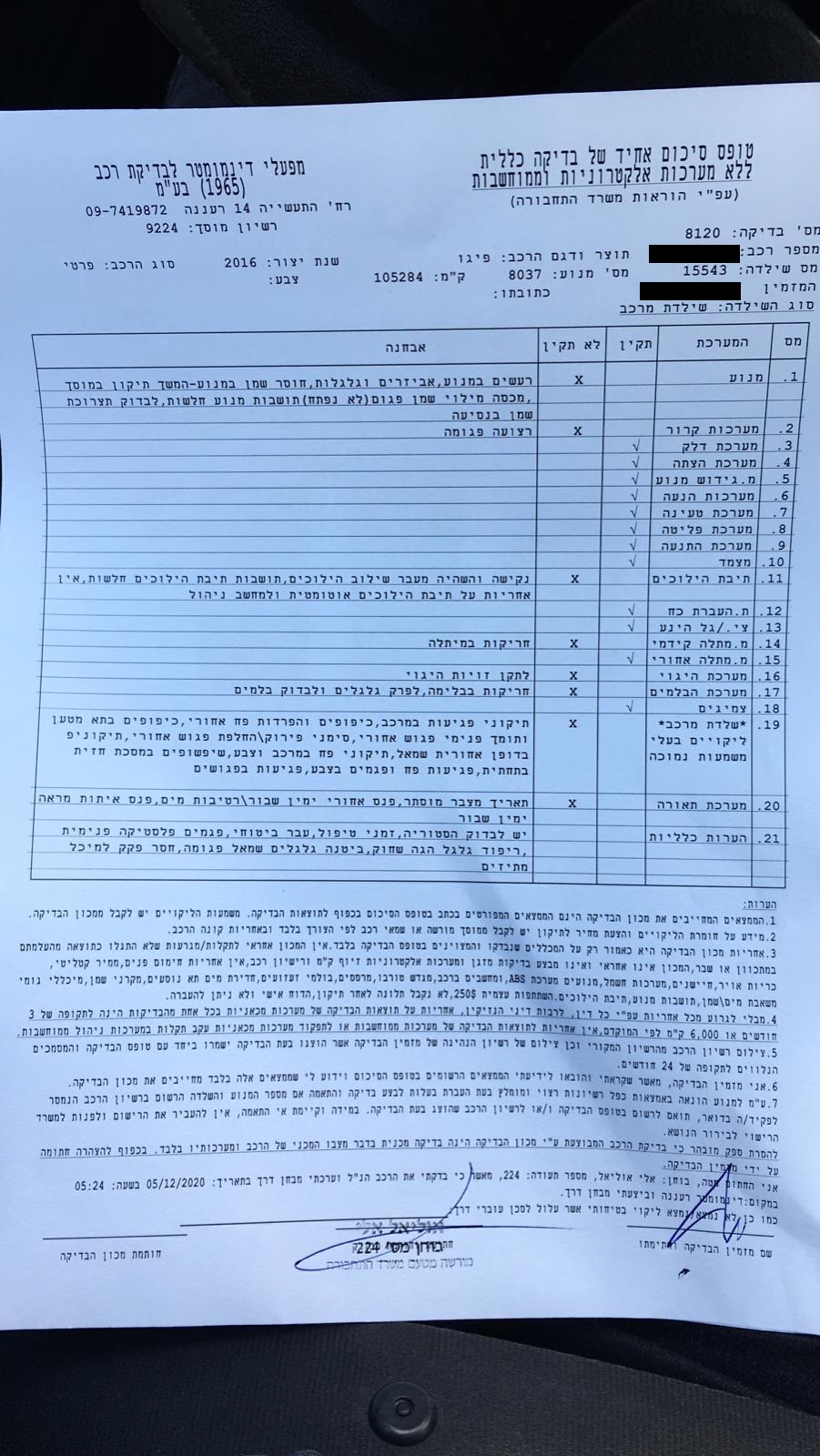

מדביק את השאלה פה בשרשור הרלוונטי פיז'ו 208 2016 , דגם access עם 110 כ"ס. יש רצועת תזמון או שרשרת? רכב שנרכש ע"י ידידה לפני מספר ימים. נטען כי עשו לרכב טיימינג בטיפול של 90K שנעשה לא מזמן בפועל בשיחה עם המוסך המטפל (לא מוסך רשמי של היבואן) נטען כי לרכב יש שרשרת טיימינג בשיחה עם מוסך של היבואן בחדרה טענו לאחר בדיקה עם מספר שילדה שלרכב יש רצועת טיימינג והיום בשיחה לגבי קביעת תור טענו לאחר בדיקה נוספת (שוב עם מספר הרכב/שלדה) הפעם שלרכב יש שרשרת טיימינג.
רכב שנרכש ע"י ידידה לפני מספר ימים. (צורף טופס הבדיקה לפוסט) נטען כי עשו לרכב טיימינג בטיפול של 90K שנעשה לא מזמן בפועל בשיחה עם המוסך המטפל (לא מוסך רשמי של היבואן) נטען כי לרכב יש שרשרת טיימינג בשיחה עם מוסך של היבואן בחדרה טענו לאחר בדיקה עם מספר שילדה שלרכב יש רצועת טיימינג והיום בשיחה לגבי קביעת תור טענו לאחר בדיקה נוספת (שוב עם מספר הרכב/שלדה) הפעם שלרכב יש שרשרת טיימינג. זה הזוי שכל פעם התשובה היא אחרת, השאלה היא בעקבות כל המקרה עם ההתפוררות של הרצועה במנועים האלו , יש דרך לברר בוודאות?
