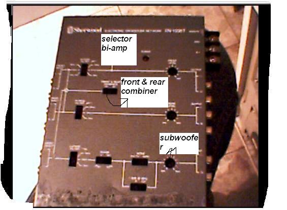

שלום לכולם יש לי ידע טוב בחשמל רכב ואני רוצה להתקין 2 מגברים על 2 רמקולים וסאב (מגבר לסאב, מגבר ל2 רמקולים)
עכשיו אני יפרט לכם את המצרכים ואיך אני מחבר ורציתי רק את האישור שלכם
לא משנה חברות לא כמה הרמקולים לא אומים רק אם ככה מחברים נכון
יש לי מגבר 2 ערוצים ויש לו 4 כניסות rca, הוא מיועד לסאב
ויש לי עוד מגבר 4 ערוצים וגם 4 כניסות rca, והוא מיועד לרמקולים
וקרוס ויש בו 3X2 של כניסות rca מחולקים: לבן\אדום, לבן\אדום, לבן\אדום ו3 יציאות ממול הכניסות
הכניסות והיציאות הראשונות יש אפשרות כזאת : selector ויש בורר למצב bi-amp או tri-amp
בשניי הכניסות השניות והיציות השניות יש את אפשרות הבאה...: front &rear
combiner ויש בורר למצב on או off מה מחברים בכניסות והיציאות האלו?...ויש את האפשרות של סאבוואפר ששם אני מחבר את המגבר של הסאב
המצבר נמצא אצלי מאחור (בפגש) אני לוקח + כמובן עם פיוז ומפצל אותו ל-3 מחבר למגבר, לקרוס, ולמגבר השני
כנ"ל המינוס לוקח מגוף האוטו הכי קרוב למגברים ומחבר כמו את ה+
את הריימואוט אני לוקח מפצל לשלושה מגבר, קרוס, מגבר...אם לא יספיק הריימואות הזה אני יחבר ראליי (מגען בשפה המקצועית) את כבל rca יוצאים לי 2 אני מפצל אותו ל2 זוגות. זוג למגבר רמקולים וזוג לקרוס אובר אקטיבי מהקרוס אני מוציא למגבר אם כבל rca
מה שנישאר זה לחבר את הרמקולים מגשר שתיי יציאותX200 לסאב 500w
ואת הרמקולים שהמגבר הוא 4 ערוצים אני מגשר לשניX280 ערוצים לרמקולים 300W כול אחד
עכשיו לשאלות
*האם אני צריך לגשר גם את כניסות rca הרי יש לי 4 כניסות ואני מחבר רק שניים האם לקנות עוד מפצל מ2 ל-4
ולגשר או להשאיר ככה? כנ"ל למגבר השני
*האם גם את הרמקולים מחברים לקרוס או לא מחוייב או לא צריך?
מצורף תמונה של הקורס בבקשה את התייחסותכם בדחיפות
בתודה מראש
אלירן צרפתי
זה שוב אני האם הקרוס יכול לשמש כמפצל ל2 מגבריםלמגבר אחד של הסאב ושל הרמקולים?
אם כן באיזו יציאה בדיוק בתודה מראש
בירברת פה כ"כ הרבה - קראתי 3 פעמים ולא הבנתי עדיין...
בכל אופן, תקציר:
את המערכת מחברים הרי בשרשרת הזו -
RCA מהרדיו דיסק לקרוס, ומהקרוס למגברים.
לקרוס הזה יש 3 כניסות: 2 למגברים של רמקולים HIGH ואחד למגבר לסאב LOW.
כנ"ל היציאות, יש 3...
אתה יכול לחבר מהרדיו דיסק זוג RCA בודד לכניסה העליונה ולשים את הקרוס על מצב TRI MODE,
וכך כל מה שנותר לך זה לחבר RCA מהיציאות של הקרוס למגברים...
אז אם המגבר לסאב "צריך" שני זוגות של RCA, תפצל אותם מהיציאה של הסאב בקרוס, וכך תעשה
גם על פי הצורך ביציאות האחרות...
