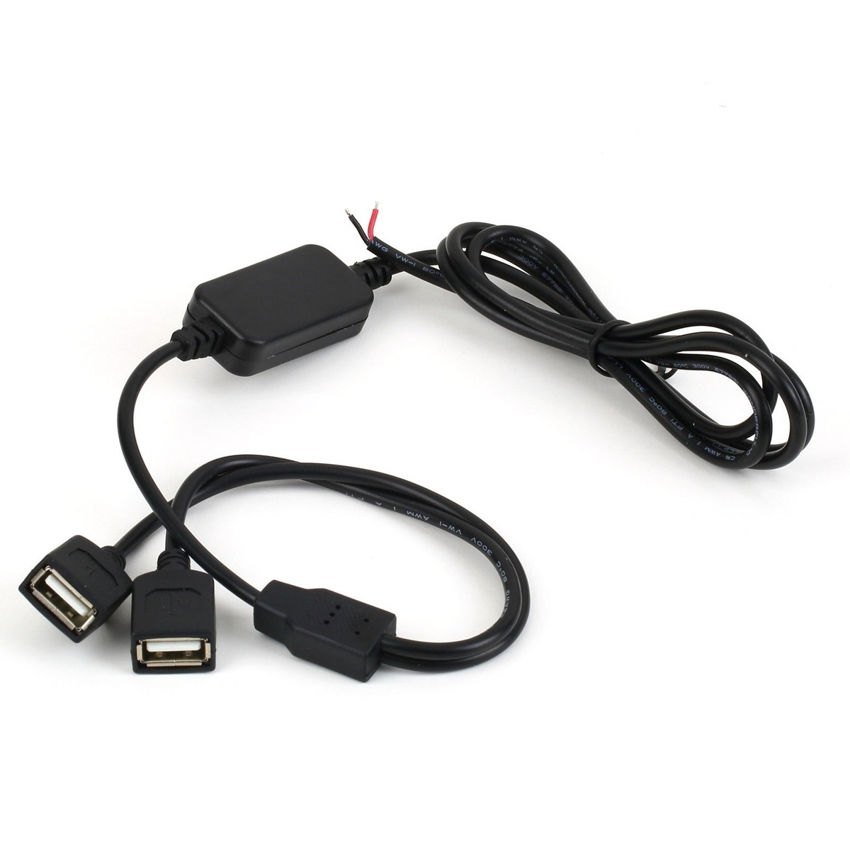

הכי קל לחבר שקע מצית נקבה נוסף למתח קבוע (או אחרי סוויטצ') ולמקם אותו בתוך הדש-בורד במקום נסתר, ככה שלא יראו אותו. לחילופין אפשר גם לקנות מתאם אחר שימיר את המתח ל-5 וולט ואותו לחווט למצלמה, אבל זה קצת יותר מסובך.

גש לבעל מקצוע שיכין לך שקע "נקבה" זהה לשקע המצית הקיים אך בנוסף (ונסתר) ולשם תחבר את השנאי.
את הכבל של המצלמה קל יחסית להשחיל במשקוף השמשה הקדמית.

בדיוק בגלל זה אני מציע לך לגשת לחשמלאי רכב ולא להתעסק עם זה לבד. החשמלאי יכין עבורך שקע מצית נוסף, יחביא אותו מאחורי תא הכפפות או משהו כזה ויחבר אליו את המטען של המצלמה. משם משחילים את החוט של המתח למצלמה כמו שמעבירים חוט מיקרופון של דיבורית לא מקורית, דרך הכיסוי פלסטיק של הקורה.
