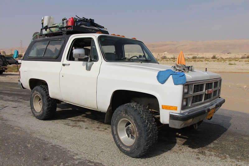

אחרי יומיים במידבר עם נסיעות רצופות של כמה שעות בכבישים מהירים ועוד כמה שעות של נסיעות במידבר עם מזגן, עליות וירידות אני יכול לדווח כי לא חזרה התופעה של הפילטר המתייבש.
הרמתי מכסה מנוע כמה פעמים ובכל הפעמים הפילטר היה כמעט ומלא עד הסוף.
מצורפות שתי תמונות מהמידבר היום.
בראשונה - הגימי כקולב לבגדים הרטובים של הילדים
ובשניה - הסיבה למה הבגדים היו רטובים
הדיאגנוזה שלי הייתה סתימת אדים, ז"א הדלק רותח במשאבה המכאנית ולכן פילטר הדלק מתרוקן.
על מנת למנוע את התופעה הוספתי וסת דלק עם שתי יציאות אותו חיברתי על הכנף הפנימית.
את הצינור מהמשאבה חיברתי לוסת ומהוסת יציאה אחת מתחברת לקרבורטור וליציאה השנייה מהוסת חיברתי ניפל עם הצרה בסופו כך שהפתח שלו הוא בערך בקוטר של 2 מ"מ, את היציאה הזו חיברתי חזרה למיכל הדלק.
התוצאה היא שמשאבת הדלק כל הזמן שואבת דלק ומסחררת אותו סביב המיכל.
הדלק הקר שמגיע מהמיכל ביחד עם הספיקה המוגברת מונע את הרתיחה והתוצאה - נסיעה חלקה.

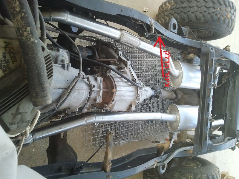

וסיבה נוספת יכולה להיות גם שיפוץ האגזוז שעשיתי.
לאחר קניית הרכב פירקתי את האגזוז הרקוב שהיה עשוי משענטז של אין סוף רכבים וחלקים ובניתי אגזוז חדש, או יותר נכון שני אגזוזים חדשים, אחד לכל ראש.
האגזוז החדש עובר ליד קורות השילדה, אומנם לא צמוד אבל יכול להיות שגם הוא מחמם את צינור הדלק שעובר בתוך הקורה (הקורות הם קורות בחתך C).
צפה את צינור הדלק שליד הדוד של האגזוסט בחומר בידוד כמו שמשתמשים לצינורות נחושת של מזגנים.
