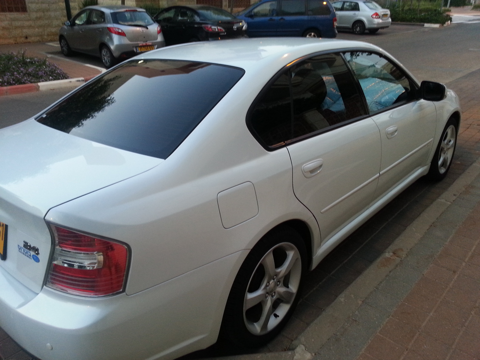

עברה לה שנה (וקצת) והגיע הזמן לכתוב סיכום קטן.
הקנייה של הסובארו הזו באה ממש מאהבה! כל הזמן רציתי B4 לבנה ותמיד קניתי משהו אחר מסיבה זו או אחרת. בחיים לא הזנחתי רכבותמיד טיפלתי ברכבים שלי לפי הספר ובמוסכים מורשים – אבל אף אחת לא ריגשה אותי חוץממנה (חוץ מהאקורד שנת 2005 שנמכרה לפני 4שנים).
לפני שאגיע לפירוט האחזקה שלה, אספר לכם שבמשך השנה עשיתי השחמה לחלונותהצד ולזה האחורי. התוצאה מדהימה גם ויזואלית וגם פרקטית! לא צריך לתלות עודסמרטוטים בשביל שהילדים יתבשלו..
בנוסף, הזמנתי לה סט מנורות "לד" מהרשת בעלות של כ 200 ₪ -תאורת פנים, מראות איפור, תאורת נהג ונוסע, תא מטען, ולמספר הרישוי מאחור. יצא טובובעיקר החליף את התאורה החלשה שהיתה קודם – במיוחד בתא הנוסעים.
הרכב נשטף ידנית פעם בשבועיים וזוכה לווקס אחת לרבעון (של מגואיירס).הצבע עדיין חי ומבריק עם מעט מאוד פגיעות ושריטות. כמובן שגם אשתי נרתמה לענייןובאמת שהיא משתדלת לא לדחוף אותה לחניות צפופות!
