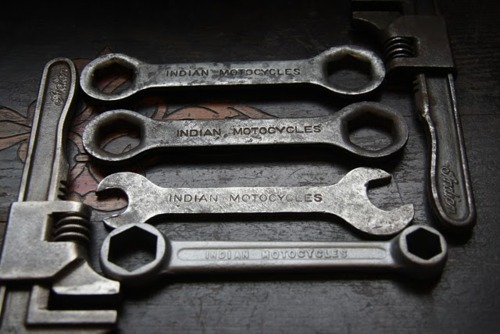

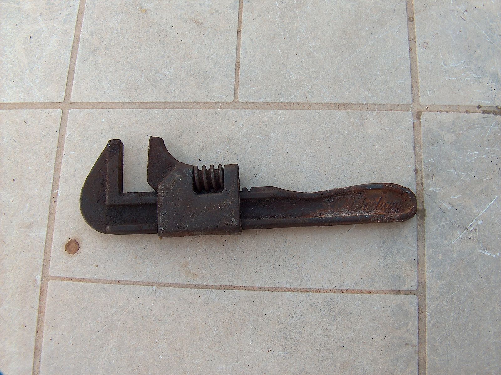

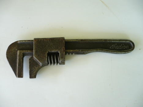

האם מישהו יכול לזהות את שנת היצור של כלי העבודה הזה ואילו דרכים מומלצות על מנת לנקות אותו מהחלודה ולשמרו.
הוא שייך לסט כלי עבודה של אופנוע אינדיאן מהשנים 1930 עד 1950 כנראה. הורדתי גם כמה תמונות מהרשת. (הראשון מימין שלי).
בתודה מראש אריק
הייתי פונה לזאב טנדט, הגורו של האינדיאן בישראל, והבעלים המאושר של לפחות שניים.
לא הייתי נגוע במפתח מעבר לניקוי עם סמרטוט ושמן להערכתי תסולק רוב החלודה, מפתחות
כאלה שנצבעו או נוקו ונשרטו מאבדים מהערך שלהם ולפעמים עדיף להשאיר את הפטינה כפי שהיא...

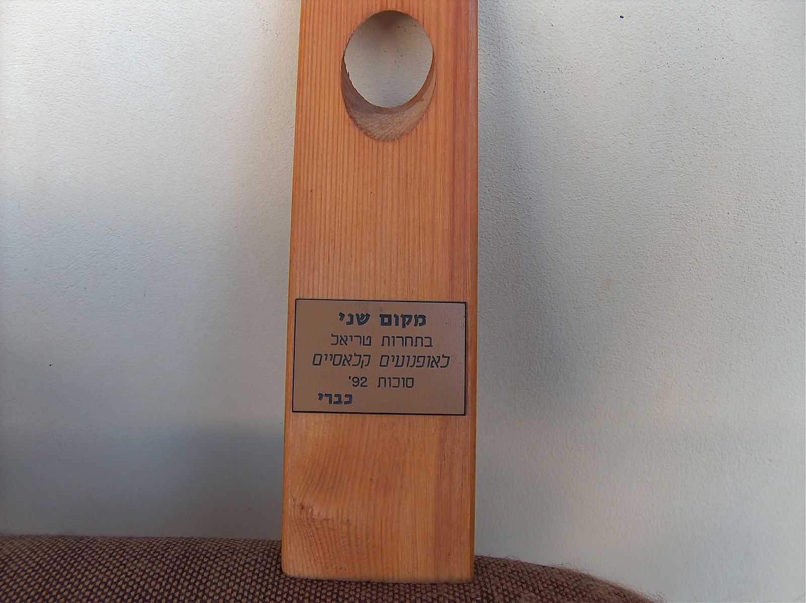

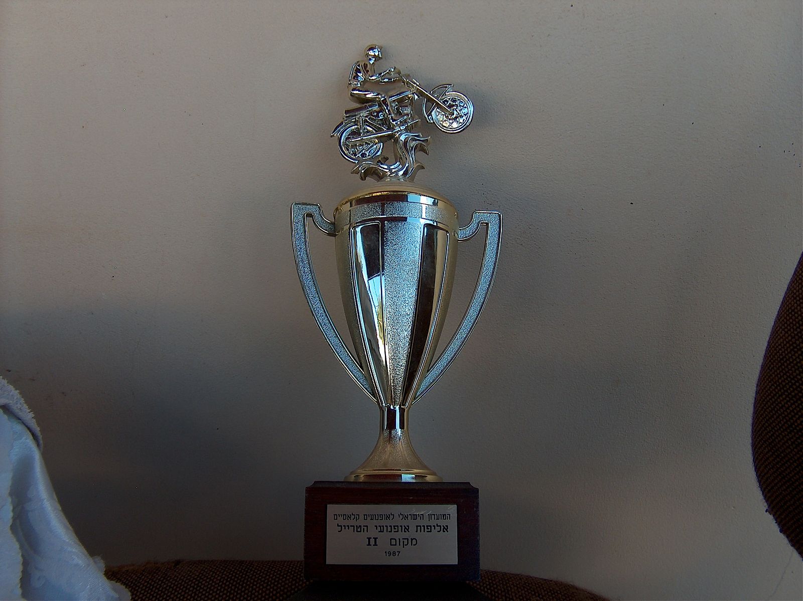

את זאב טנדט אני זוכר מהימים ההם כשפעל "המועדון הישראלי לאופנועים קלאסיים" כמו גם את צביקה שטטלנדר שאימץ אותי אז כמתחיל ואת אחיו אברהם. הייתי משתתף באירועים ובתחרויות רכוב על המצ'לס 46 שלי וזכיתי גם בשתי תחרויות צירפתי תמונות של הגביעים כנוסטלגיה.
אגב יש לי את אירוע כברי 1992 מוסרט בוידיאו ואני מאמין שאוכל בקרוב להעבירו למדיה דיגיטלית ואז אשמח לשתף את כולם.
בברכה אריק

מה שרן אמר. לא לשייף, שום ניקוי בהתזה. כל מה שלא יורד בסמרטוט משומן, צריך להשאר. אם תשייף את הכלי תפגע בערך שלו, אתה קובע.
כמו שאמר קודמי,
ניקוי ע"י סמרטוט ושמן בלבד,
במידה ורוצים להחזיר למצב החדש, מה שלא כדאי, אפשר לטבול בנוזל לאסלות לכמה שעות והכלי יוצא חדש !!
אשמח להסבר על הפטינה והחלודה המיוצבת,שעדיף להשאיר במצב הקיים ולא לנקות.
אם יש לי אופנוע,עם הרבה חלודה מיוצבת,עדיף לא לשפץ כדי שלא ירד ערכו?
לנגב עם סמרטוט ושמן?:oops:
עליך לטפח מוזרויותך מגיל צעיר,כדי שלכשתזדקן לא יחשבו שעף לך בורג.

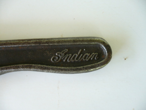

יש הבדל בין פח של רכב, שילדה וכלי מברזל יצוק.
אם תסתכל על התמונות של החלק שפורסם, תראה שיש הבדל
באיכות ההטבעה של הלוגו, ככל שהלוגו פחות ברור ויש פגמים
על פני השטח של הכלי שנגרמו מליטוש שריטות וכד' הערך יורד.
במקור הכלי צופה בצבע שהתקלף ודהה עם השנים במידה והכלי
נקי ונמצא שאריות מהצבע המקורי הערך עולה.
בכל מקרה אספנים ומביני עניין מעדיפים את הכלי במצבו הגולמי
אם בכדי לתת למומחה (בחו"ל זה מקובל) לשיפוץ ואם בכדי לשמר
את הכלי קפוא בזמן, כך או כך הערך עולה אם לא נוגעים. -רן
