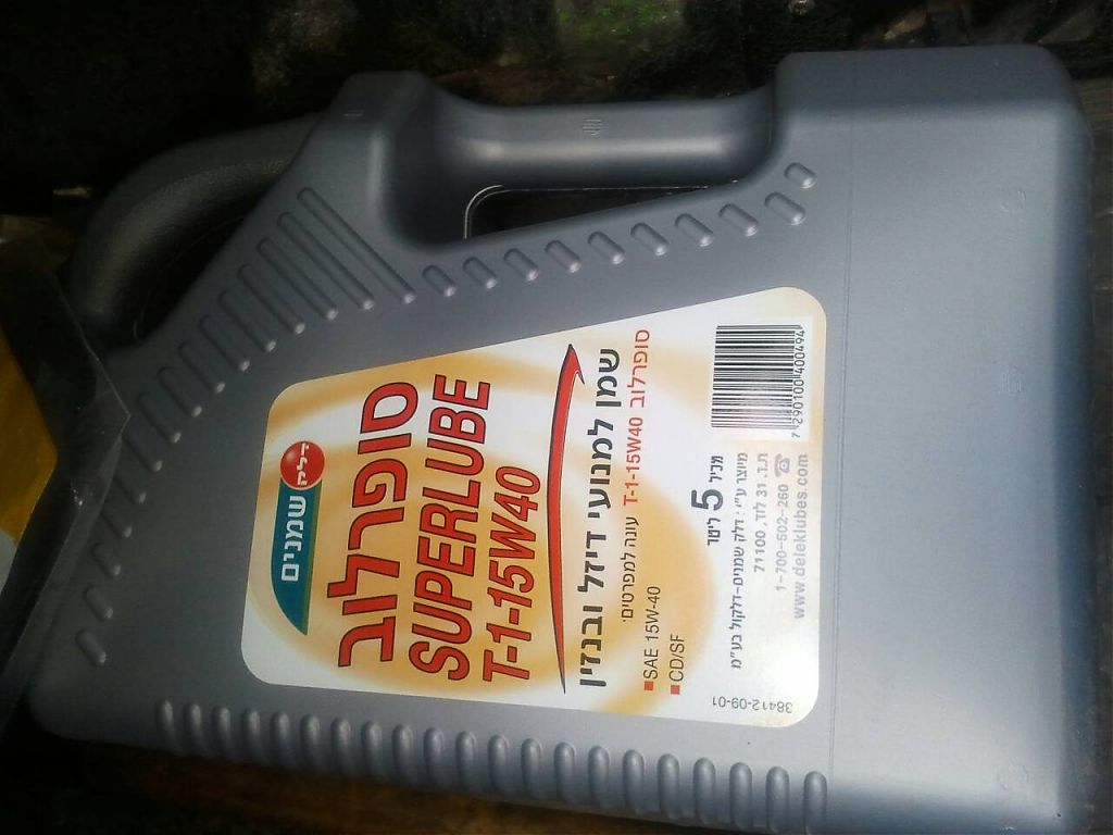

לאוטודיפו אין יש את הלא מתוסף וכך גם לחנויות..
מישהו יודע ראה או מכיר מקום שמוכר במחיר שפוי?

אם לא תמצא אז אתה יכול לקנות את השמן ללא התוסף ולקנות את התוסף בניפרד (מוכרים אותו באותו דיפו בפחית).
אם אני לא טועה מחירו של התוסף בסביבות ה 50 ש"ח.

שי לא קיים תוסף מוס 2, לצמיגות 15/40 שהוא שמן מינרלי ולא חצי סינטטי, התוסף קיים וכלול בשמן בצמיגות 10/40 חצי סינטטי בלבד, במיכל בצבע אפור בלבד.
לאיזה רכב מיועד השמן, אני מניח שלא לחיפושית ,ולא לGMC וונדורה ,שברשותך?

אחרי בירור הבנתי שרק בני מיהוד מחזיק את השמן הנל זה בהזמנה אישית לחיפושיות.
צביקה זה שמן 15-40 מינרלי מתוסף במיכל אפור עולה 150 5 ליטר.
