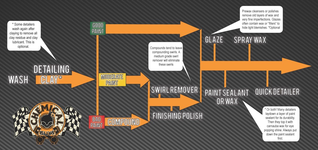

לגבי שיטת עבודה נכונה מצרף לך קובץ עזר. (אפילו 2)
