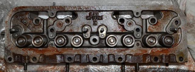

מה משפיע על מה - הגוף על הראש, או הראש על הגוף? תומס מאן תאר ניסוי מרתק: הראשים המוחלפים
אבל אנחנו נעסוק בנושא פרוזאי ומעשי הרבה יותר, אם כי לא נטול מתח: החלפת ראש ברובר הזקן: למה, איך, ומה התוצאות:
http://wp.me/pXLKy-1r2
ברזלים מעופפים שעושים בום, רובר חוזר מהמתים:
http://lulisml.wordpress.com/
אכן עפ''י התמונה ניתן לראות את הבעיה שסתום פליטה שרוף - מן הסתם לא אטם כראוי או שמא לא היה מכוון כראוי , או שהיה זה השסתום שהיה תקוע במוביל מחמת השנים והחלודה . מחלות ילדות שלא יעצרו את הרובר ... מתי ההשקה ???
הודי.
אודי ידידי, השסתום לא היה תקוע... וגם לא שום חלודה. מדובר ברובר "הישן", הירוק, ולא ברובר "החדש", הארגמני. השסתום הנ"ל פשוט סיים שרות מפואר ורב שנים ונקרא לשסתומיה של מעלה.

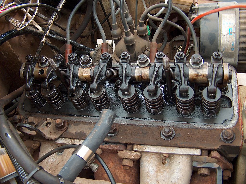

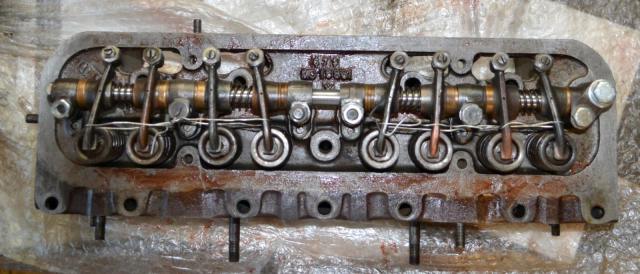

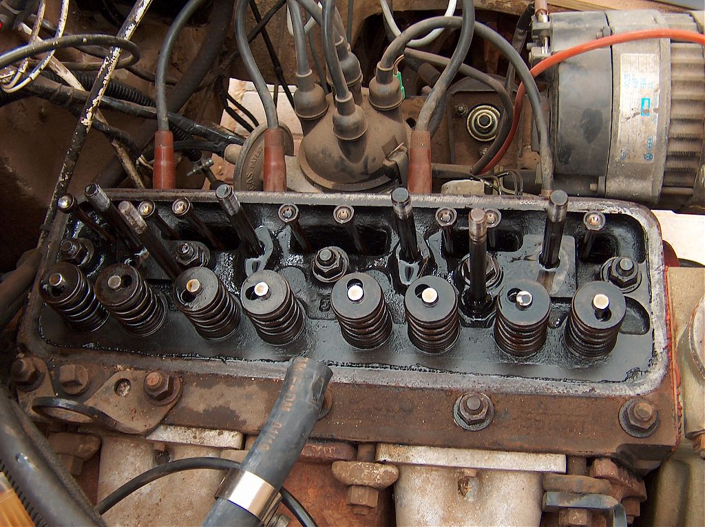

האם גם ברובר בשביל חיזוק ראש צריך לפרק פסנתר ?. לאחרונה הרכבתי ראש מנוע בקנגו דיזל ושם הסיפור שונה, אין פסנתר, יש קמשפט עליון והכי נוח זה שבשביל לחזק ראש לא צריך לפרק מכסה שסתומים כי כל הברגים נמצאים מחוצה לו בשתי שורות ישרות.
דבר נוסף, אולי תוכל לשתף בכתובות של טינו, ניקו והמשפץ כולל תחומי עיסוק, אולי גם מחירים כדי שנוכל גם אנחנו לקבל הכוונה מנסיונך.
בברכה אריק
דבר נוסף, אולי תוכל לשתף בכתובות, אולי גם מחירים כדי שנוכל גם אנחנו לקבל הכוונה מנסיונך.
בברכה אריק
כן - ברובר הכרחי לפרק פסנתר כדי לערוך חיזוק ראש. לא רק פסנתר - אלא גם להוציא פלגים ולהסיר את ראש המפלג.
