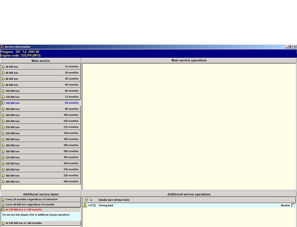

קוד מנוע TU5JP4-NFU?
מצ"ב צילום מסך מאוטודאטה.
טיימינג כל 150 אלף או 120 חודשים בתנאים נורמליים. נראה לי קצת מוגזם.
לעומת זאת, בתנאים "קשים" צריך להתבצע טיימינג כל 120 אלף ק"מ או 120 חודש (10 שנים? :shock: ) עפ"י התוכנה.
שנית, לא הייתי מבצע טיפול 30,000 או כל שנתיים, המרווח מוגזם מדי. הייתי מקצר מרווחי טיפולים.
טיפול של החלפת שמן ומסנן כל חצי שנה נשאר בכל מקרה, אבל טיפול "גדול" כל שנה.
בנוסף מבצע את הטיימינג כל 5-6 שנים (אפילו אם הקילומטרז' נמוך מ120 אלף) אם יש אפשרות כלכלית לכך.

האמת שעוד לפני הקנייה במוסך המורשה הוא אמר לי שטיימינג מחליפים לפי היצרן ב 150K אבל הוא ממליץ כל 120K, כך שזה תואם את שכתבת.
איפה האתר הזה שממנו שלחת את התמונה?
