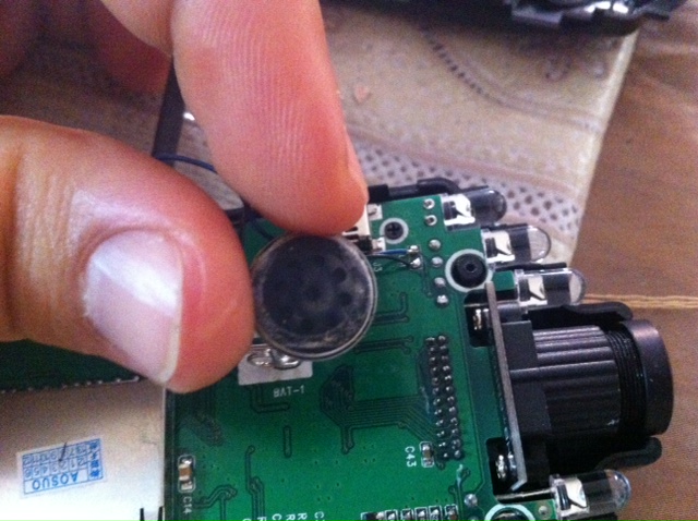

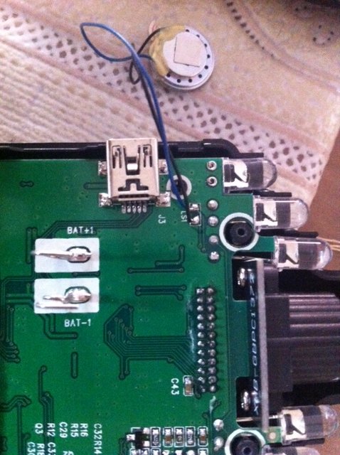

משום מה כאשר המצלמה מקליטה, המיקרופון מקליט רעש מוזר של תקתוקים(חזק) ולא שומעים דיבור.
חשוב לציין שהמוכר באייבי היה נחמד מאוד והחזיר לי 75% מערך העסקה.
אני מעוניין להחליף לבד את הMIC, כמובן בעזרת הזיהוי שלכם.
מצורפות תמונות, מאיפה ניתן להזמין מיקרופון זהה? אייבי יהיה מצויין! (או כל אתר אחר)

לא בטוח שהמיקרופון הוא הדפוק,ייתכן שהמעגל שלו דפוק.

הבעיה של התקתוקים קיימת גם כשהמצלמה לא מחוברת לשקע המצית שברכב? יכול להיות שהרעש מתלבש מהשקע טעינה של המצית.
זה כמו שחסידה תבלע צפרדע, תכניס אחרי זה את המקור שלה לת$ת ולצפרדע תיהיה סירקולצייה, כך החסידה לא תיהיה רעבה לעולם.
שלילי, גם כאשר היא אינה מחוברת, יש תקתוקים.
עריכה:
בדקתי שוב פעם, כאשר המצלמה לא מחוברת לשקע המצת התקתוקים הרבה הרבה יותר חלשים.
אז כנראה שגם פה הבעיה.
