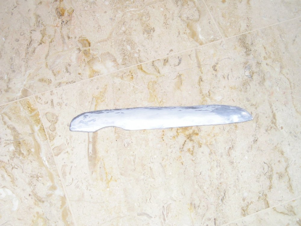

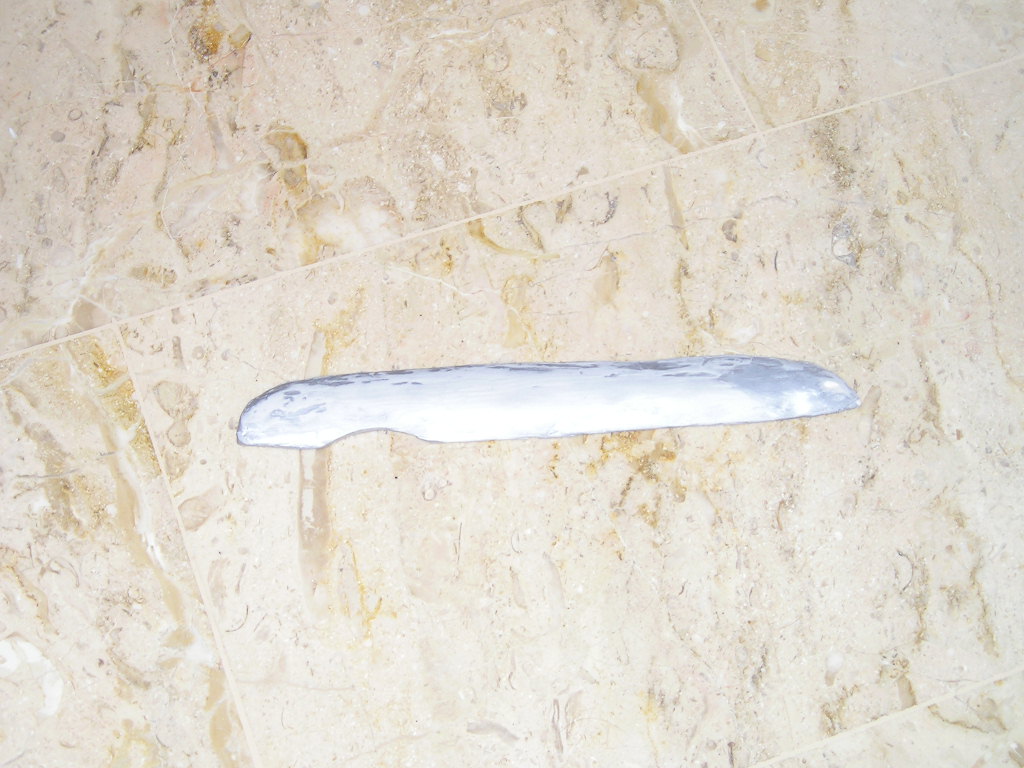

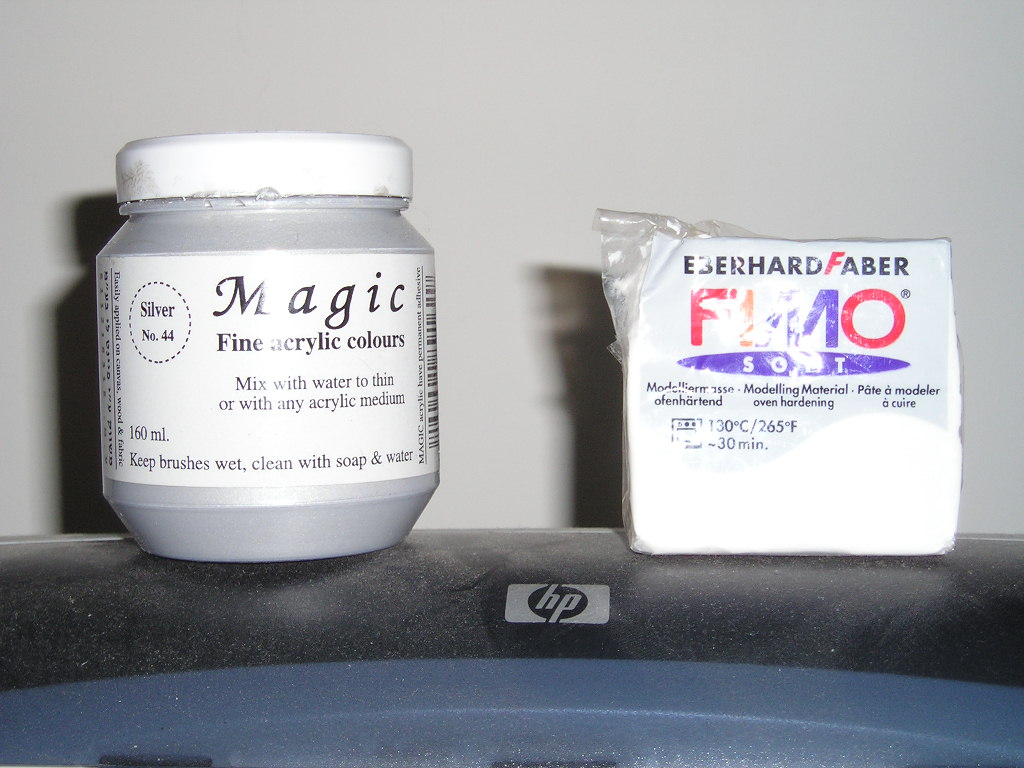

כן כן, מפימו. מזמן רציתי להתחיל עם הפרוייקט אך לא היה לי זמן. קניתי לי 4 חבילת פימו ב-11 ש"ח מקרביץ, צבע כסף אקרילי ב-15 ש"ח (לא יודע למה קניתי, אך מסתבר שהצבע רק עזר) וניירות ליטוש מהום סנטר (ACE לא יקבלו את הכסף שלי).
בגדול, לא צילמתי תיעדתי כל תהליך מכיוון שלא הייתה ברשותי מצלמה עד היום :wink: , אז רק את החומרים שנשארו צילמתי ואחת הגבות שהכנתי. עוד לא צבעתי אותה כי אני עדיין בשלבי ההחלקה עם נייר הליטוש.
אז בשלב הראשון, פירקתי את הפנס ועיצבתי את הגבה על הפנס. ברגע שהתקבלה הצורה הרצויה, הכנסתי לתנור עם הפנס (אחרת כל הצורה הייתה נהרסת אם הייתי מפריד), חיממתי (לא להדליק את גופי החימום) עד שהפימו התקשה מעט (כ-5 דקות). הפרדתי את הפימו מהפנס והמשכתי בחימום כחצי שעה (או עד שהיה ריח :-) ).
בשלב השני, צבעתי עם הצבע אקרילי (לא ערבבתי עם מים את הצבע, אלא ישר) והשלמתי איתו בורות. תרגישו חופשי לצבוע את פניח השטח.
אחרי יום ייבוש הצבע התקשה והתחלתי ללטש ולהחליק את העסק. פני השטח כרגע עדיין בתהליכי החלקה כי אין לי כל-כך הרבה זמן וזה דורש גם הרבה מאמץ.
בגדול, סיימנו כאן. ברגע שתתקבל התוצאה הסופית, אני אמשיך עם הגבה השנייה, ואז אצבע בתנור לפי הצבע החיצוני של הרכב.

אפשר לדעת מה החומר הזה בדיוק
אני צריך לתקן משהו בספוילר התחתון ואני מחפש חומרים
תודה מראש

החומר הזה הוא פלסטלינה של ילדים עשירים מכניסים את זה לתנור וזה מתקשה ונשאר באותה צורה.
