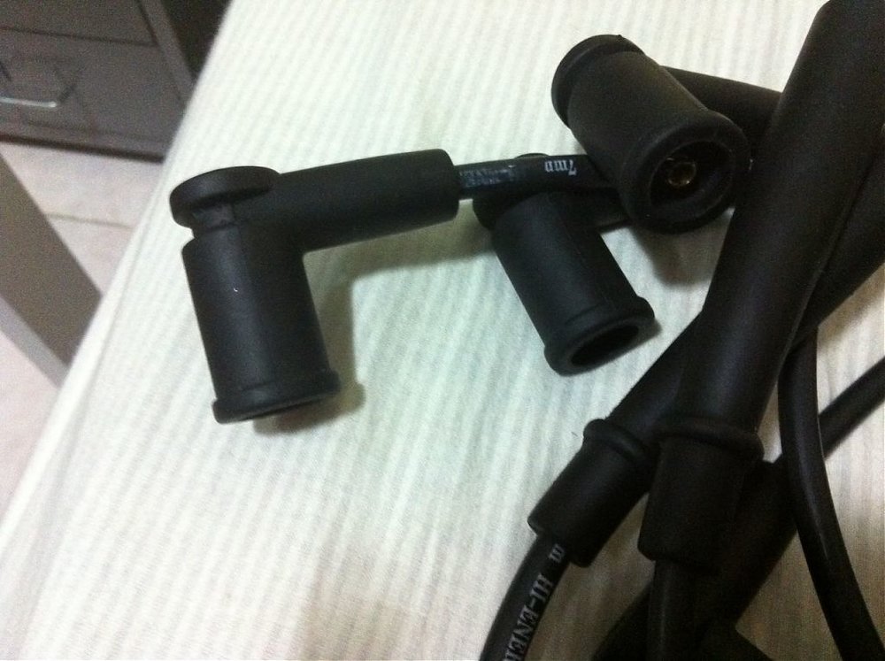

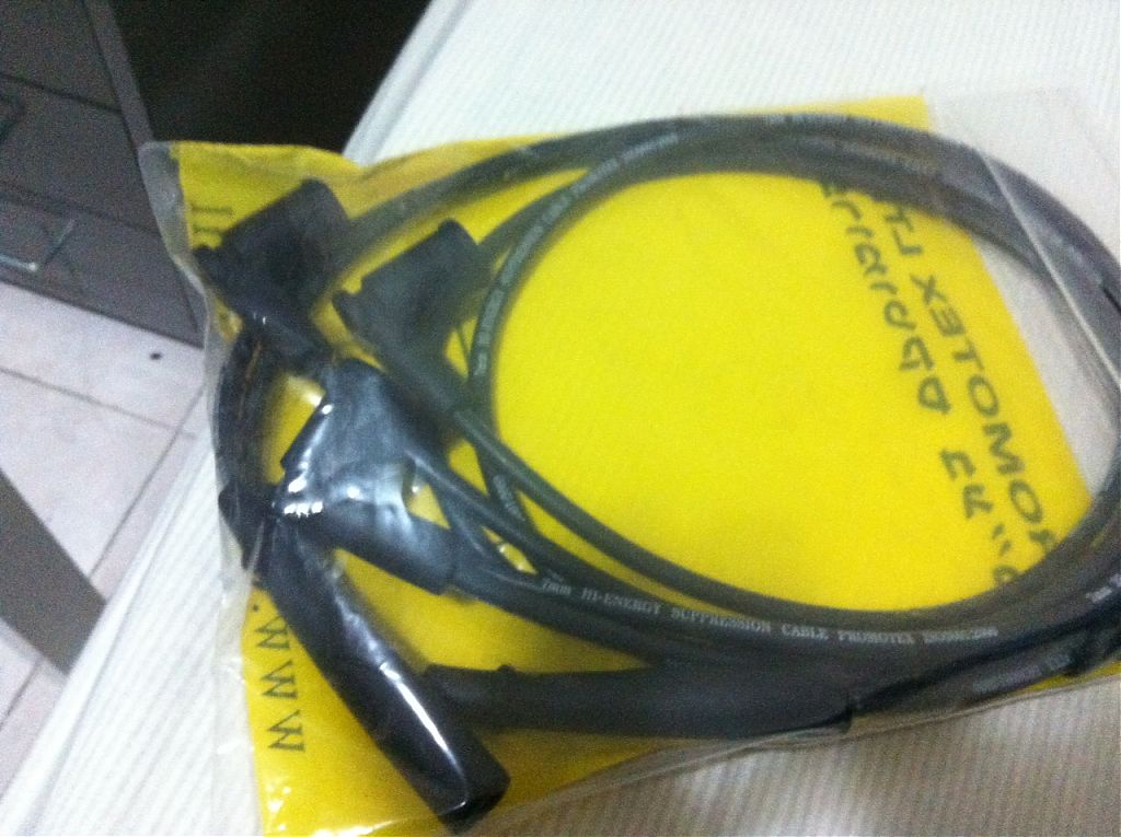

בקשר לחוטים של פרומוטקס, אני יכול להגיד לך שהם ממש אחלה ואני מרוצה מהם, איך שאתה מסתכל עליהם אתה רואה שהאיכות טובה ולא כמו bs, ואתה יכול לקפוץ אליהם לראות ולקנות ב170₪.

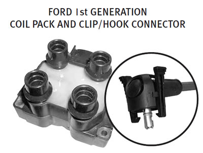

בקשר לחוטים מאיביי שים לב לחיבור שלהם לקוייל, כי בדגם שלך החיבור הוא כמו של הפוקוס, פשוט מחברים אותם בלחץ לקוייל, אבל בדגם הקודם של הפיאסטה זה חיבור אחר עם קליפסים כאלה שלא יתאימו לך, תראה את ההבדלים בתמונות ששמתי.
