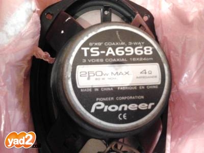

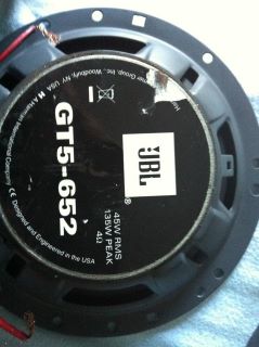

הרמקולים הקידמיים 45w
האחוריים 250w

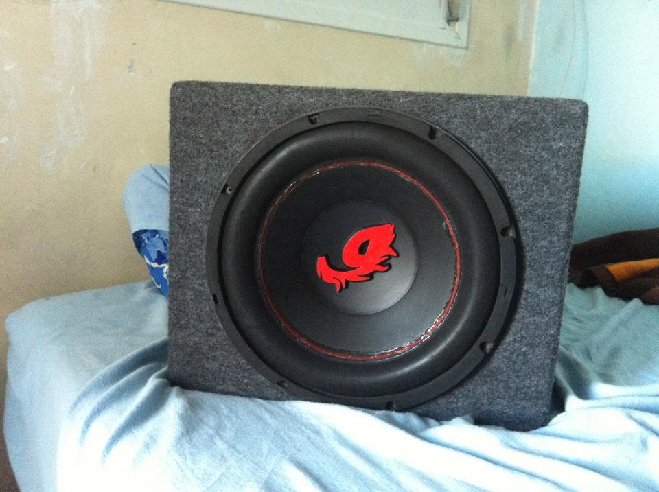

וסאב אין לי מושג כמה לא רשום עליו כלום לא דגם לא וואט פשוט כלום העלתי תמונות של כל הרמקולים בהודעה למעלה אם זה יעזור... רשום מה הדגם וכמה וואט של כל רמקול אבל הסאב קצת בעיתי לא רשום עליו כלום כמו שאמרתי אני רק יודע שזה דראגסטאר אם מישהו יכול לזהות את הדגם שלו זה מאוד יעזור
טוב אני לא חושב שאמורה להיות בעיה לחבר את הרכיבים למגבר. (קומפוננטים וסאב)

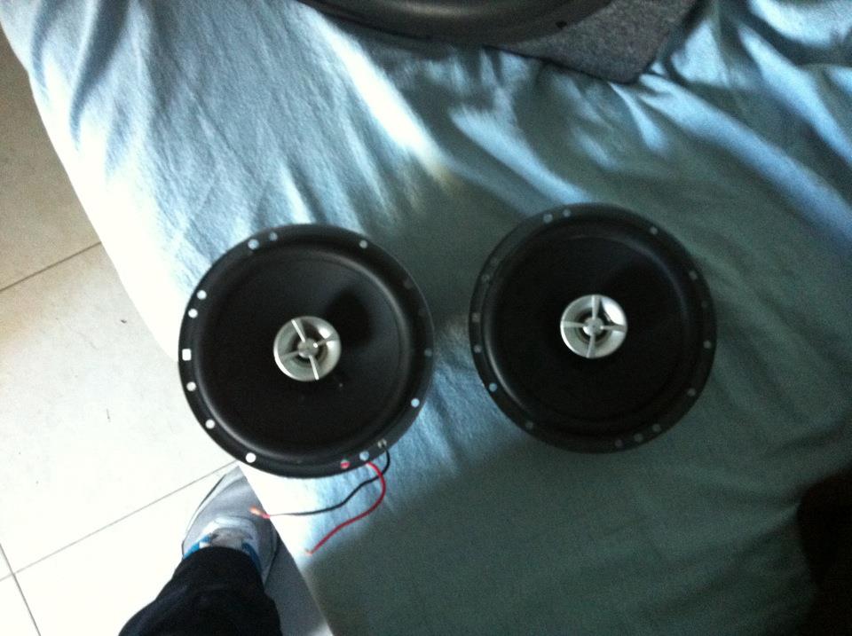

תגיד, קיבלת במקרה עם הרמקולים גם טוויטרים? (רמקולים קטנים כאלה - ממש קטנים)
"גבינה חינם יש רק במלכודת של עכברים" :evil:
לא קיבלתי טויטרים אבל הבנתי שהקומפיננטים האלה זה עם טוויטר מובנה בפנים ,ואם לא אז שטויות ... אני יקנה זוג כמה כבר יעלה לי זוג טוויטרים סבבה ?

שים לב שאם הטוויטרים "מובנים" כמו שאתה אומר אין מדובר פה בקומפוננט אלא רמקול קוואקסאלי לכל דבר כמו האחוריים שלך.
האיכות לא תהיה קרובה כלל לקומפוננט.
בכל מקרה אין סיבה שהמגבר לא יתאים, מחזק את ההמלצה לחבר אותו לקדמיים וסאב בכל מקרה כי ההעדפה היא שהסאונד ה"מרכזי" יגיע מקדימה ולא מאחורייך.
