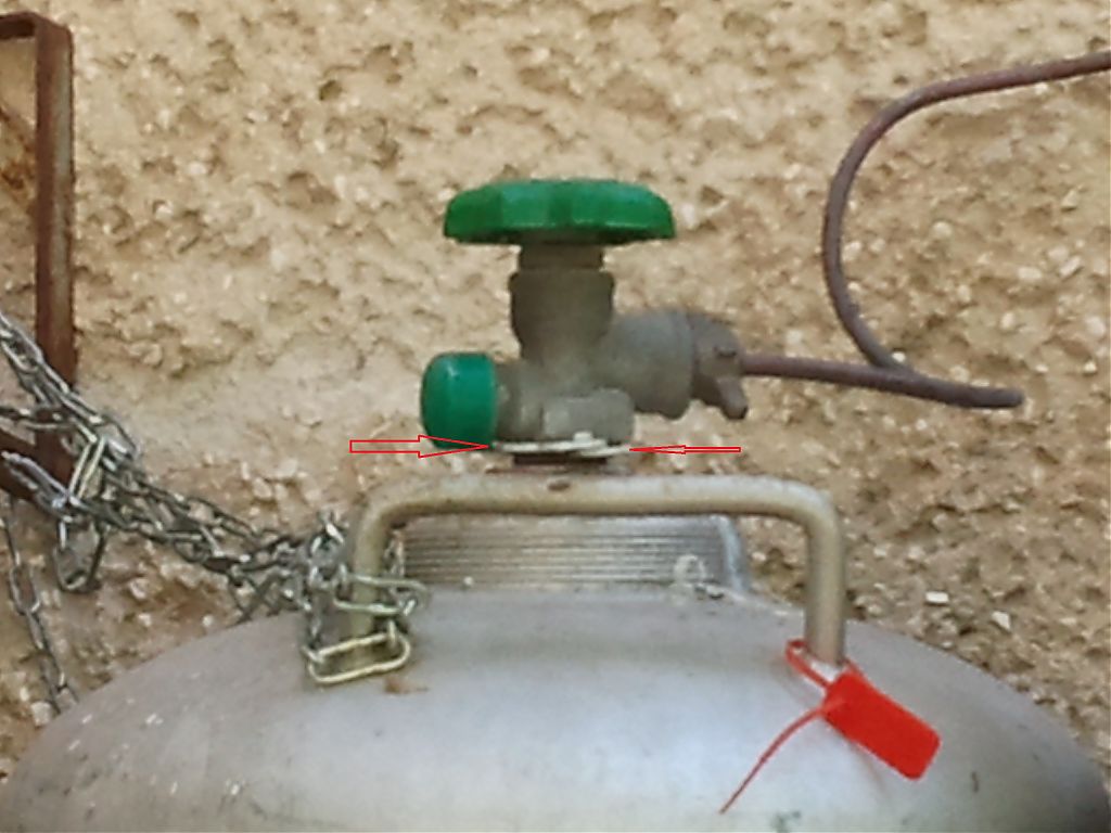

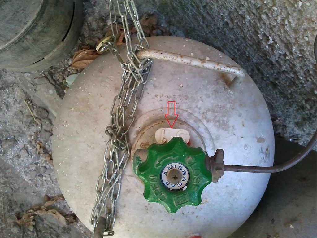

היום הלחץ של הגז זינק בצורה משמעותית. נהיה דרקון המנייאק.
הכיריים הוחלפו בחדשות. הלחץ עדיין גבוה מאד.
הלהבה נוטה לכיוון הכתום, מה שגורם לי לחשוד שיש יותר אוויר בתערובת=אוויר נכנס פנימה למערכת, נשאב יחד עם הגז, ומגביר את החלץ בצנרת.
מה שמוזר לי זה שילוב של 2 עיזים:
1-השבוע אישתי (לעתיד) קיבלה טלפון מחברת הגז "אם אנחנו צריכים בלון חדש".
2-"מתקן" מוזר, בצורה של עניבת פפיון, בצבע לבן, שלא זכור לי שהיה על הבלון כשקיבלנו אותו, ישב לו בנחת באיזור הברז של הבלון גז (באיזור החיבור בין הבלון עצמו לברז).
מישהו נתקל במתקן שכזה?
האם יש קשר בין המקרים?
מחר יצולם באור יום, כולל ווידאו, ויועלה לפורום.
תודה לעונים.

להלן התמונות.

איך אתה יודע שהלחץ עלה?? רק לפי ההתנהגות השונה של הלהבה??
להערכתי סביר יותר שההרכב הראשוני של הגז היה מעט שונה, ושהוא התייצב לאחר צריכה מועטה - במיכל יש תערובת בוטן/פרופן והם מתאיידים בקצב שונה, אז יתכן שהחום גרם לכך או שמשהו במילוי היה שונה.
לא רואה איך התוספת מתחת לברז משפיעה על הלחץ.

WTF? מה הבאת לי פה?!
כן...
שמעו את הגז יוצא בכח הרבה יותר חזק משהיה בעבר.
הלהבה הייתה מאד קיאוטית (chaotic), ומאד ארוכה- יחסית למה שהיה בעבר.
2 אלו גורמים לי לחשוד בלחץ גבוה.
הכל טוב ויפה ויכל להסביר את זה.
רק שזה לא בלון חדש. יש עליו מעל חצי שנה למיטב זיכרוני.
יוסי
גם אני לא- לכן שאלתי פה. אולי מישהו נתקל בכזה ויודע מה זה לכל הרוחות.
ציטטתי את דודו גבע, זצ"ל. חומר קריאה מומלץ. בתור ברווז, זהו חור של ממש בהשכלה.
ולא, זה לא באמת נראה חשוד.
:turn-l:
אני מכיר את דודו גבע והברווז שלו , אבל לא הבנתי מה לעזאזל הקשר למה שציינת... וזו עבודה של גבע שלא הכרתי כלל.
