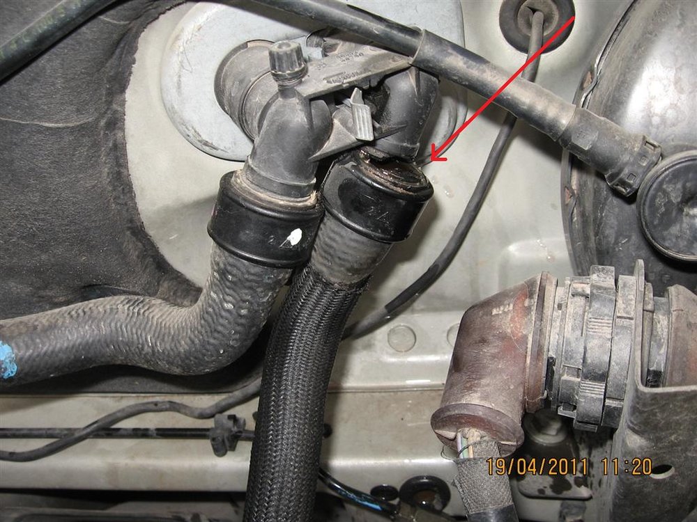

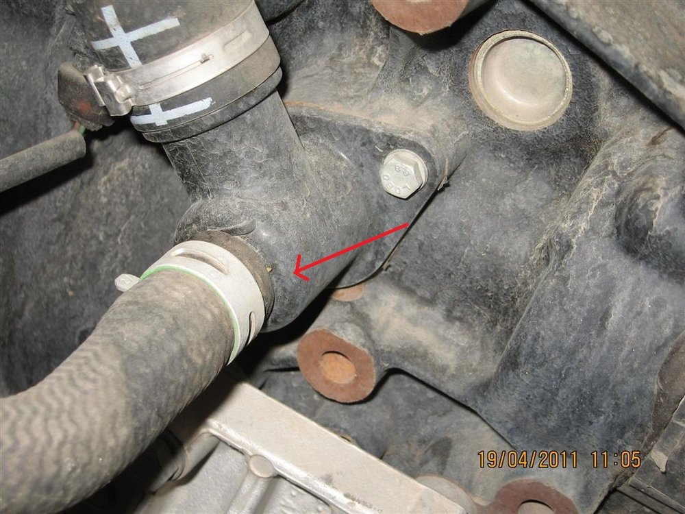

נקודת התורפה של הצינור, שמחבר את הרדיאטור חימום הפנימי לנקודה אחת מאחורי משאבת המים ונקודה נוספת בפלאנג' יציאת מים מהמנוע (ליד הטרמוסטט) נעוצה בפלסטיק המקשר בין הצינור גומי לחיבור עצמו.
עלות הצינור משתנה בין דגם לדגם וגם קצת המיקומים, אבל העיקרון זהה.

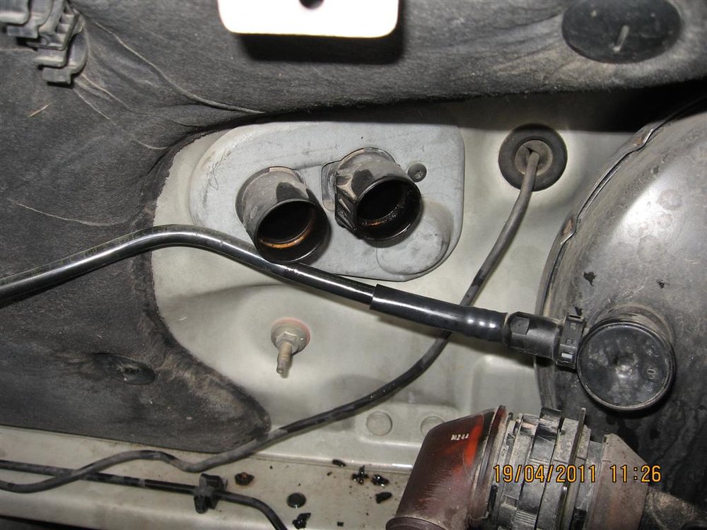

במקרה הנ"ל החלפתי את הצינור ברכב שלי (קסארה 03), מדובר בצינור מקורי של הרכב שלא הוחלף מעולם ועבר אוטוטו 198K ק"מ. שמתי לב שהצינור לא תקין לאחר שהרכב אצלי מעל 3 שנים וכאשר רכשתי אותו ביצעתי שטיפה יסודית למערכת הקירור ומלאתי נוזל קירור - ומאז לא היה חסר. לאחרונה שמתי לב שפתאום חסר נוזל קירור - ואז חיפשתי ומצאתי נזילה מאוד קטנה מהחיבור בין הפלסטיק לגומי של הצינור הנ"ל.
בתמונה הזו מסומנת הדליפה:

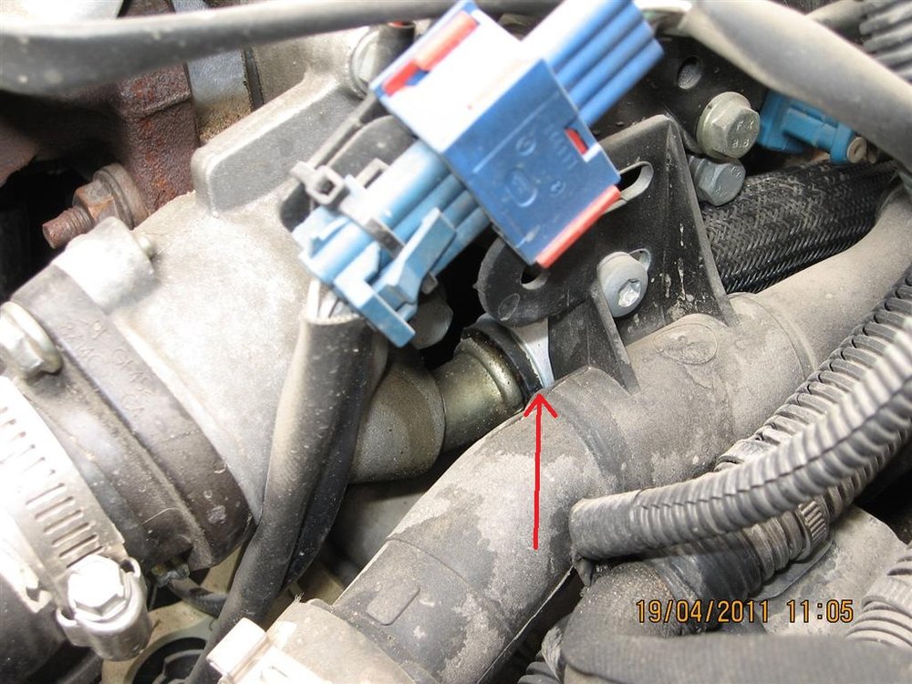

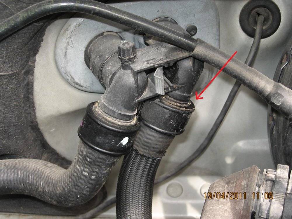

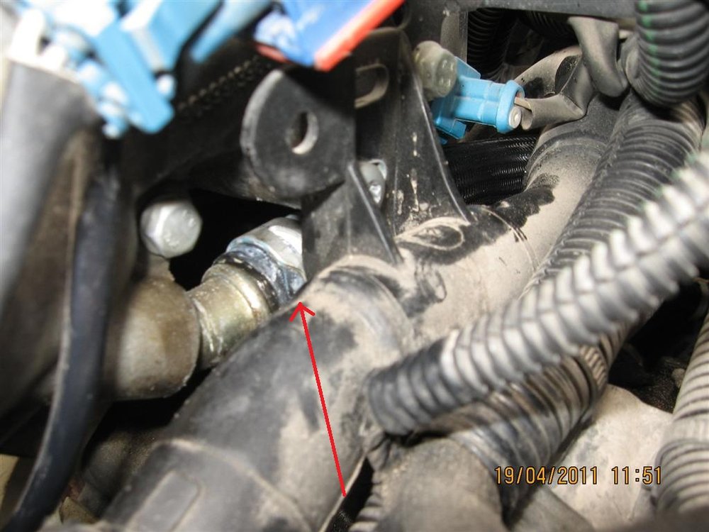

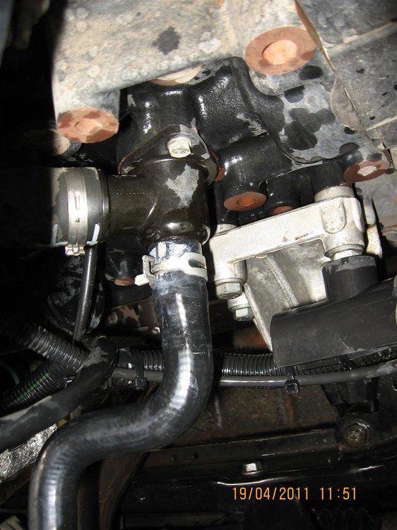

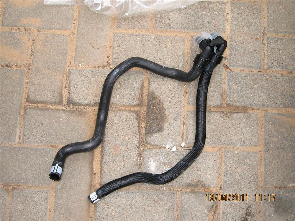

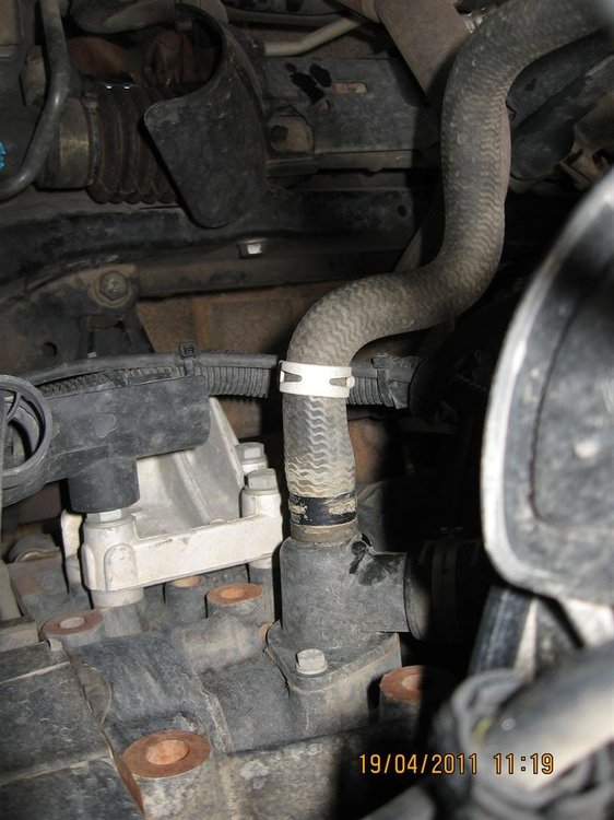

אלו הם המיקומים שהצינור הזה מתחבר אליהם בצידו השני. אחד נמצא בדיוק מאחורי משאבת המים והשני נמצא בדיוק בפלאנג' יציאת מים מהמנוע.

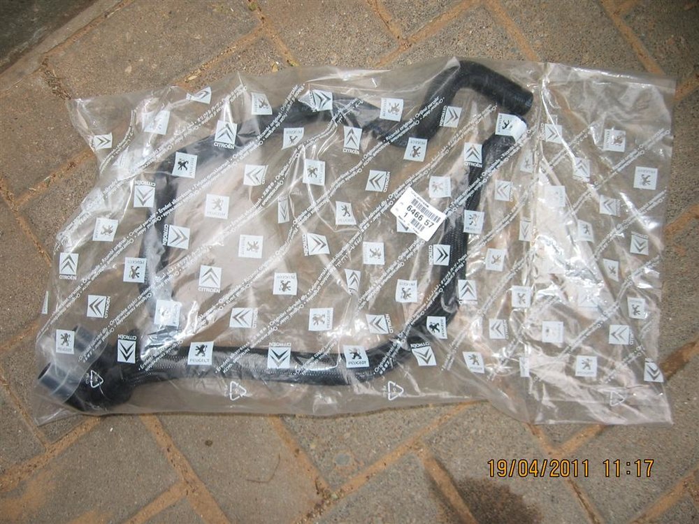

שתי התמונות הנוספת הן התמונות של הצינור החדש.

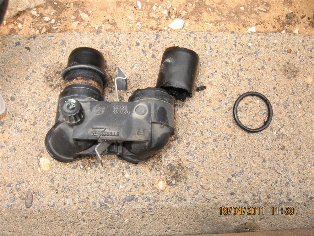

בתמונה הימנית פירקתי את הבאנד מתכת מאחורי המשאבת מים
בתמונה האמצעית - רואים את הצינור נשבר מייד לאחר שנגעתי בו
בתמונה השמאלית ביותר - לאחר פירוק החיבור לרדיאטור חימום הפנימי

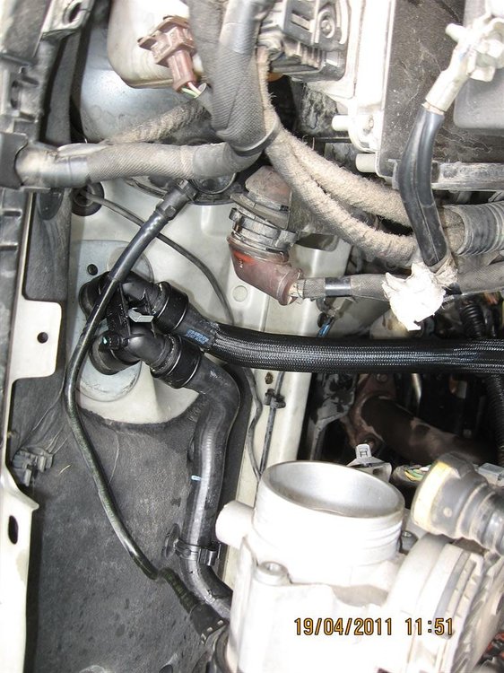

בתמונה הראשונה מימין - לאחר חיבור הצינור החדש מאחורי משאבת המים
בתמונה השניה מימין - לאחר חיבור הצינור החדש לרדיאטור חימום הפנימי
בתמונה השלישית מימין - לאחר החיבור הצינור החדש לפלאנג' מים

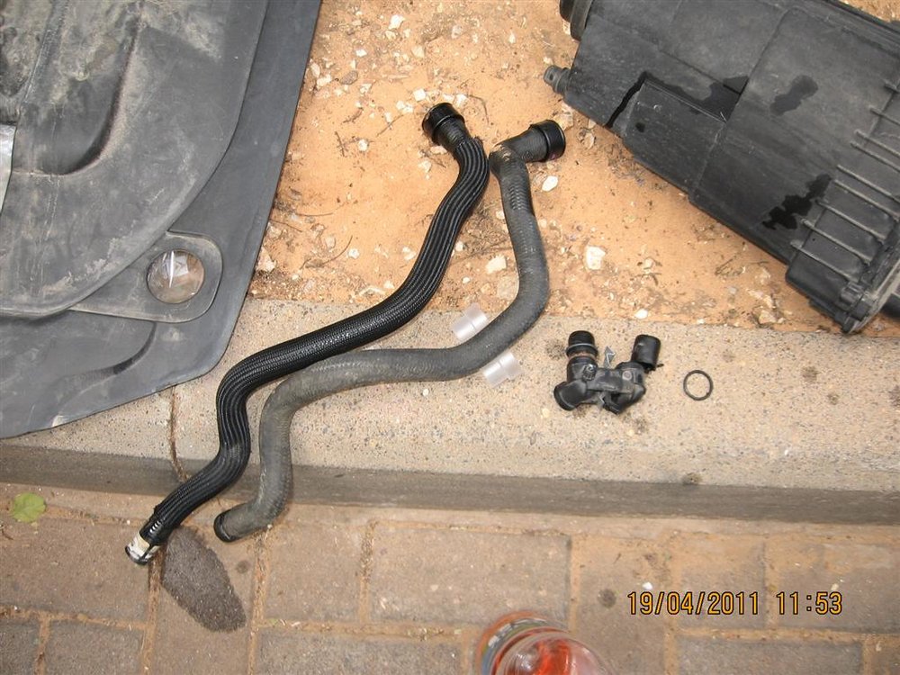

בתמונה השמאלית ביותר - הצינור הישן יצא, כמובן, שבור לגמרי
בתמונה התחתונה - כל הצינור הישן לאחר פירוק

לאחר החלפת הצינור, יש כמובן לבצע ניקוז אויר, השלמת נוזל קירור.
אין צורך בכלי עבודה מיוחדים - רק מברג טורקס 30, שפיץ פלאייר ומברג שטוח.

בתמונה של הצינורות ניתן לראות פחית קטנה שהיא בעצם הקליפס שמחזיק את הצינורות ליציאה מרדיאטור החימום.
:twisted:הכל נראה בסדר אבל בעצם שום דבר לא בסדר.:twisted:
פנימית.
עם הסט החדש יש 2 גומיות O-RING מולבשות עליו. ע"מ להקל על החיבור (הכנסת הצינורות לתוך החיבור של הרדיאטור) מומלץ לרסס עליהם מעט תרסיס סיליקון או למרוח שכבה מיקרוסקופית של גריז. במצב כזה הם נכנסים בקלות וללא קושי כלל.
