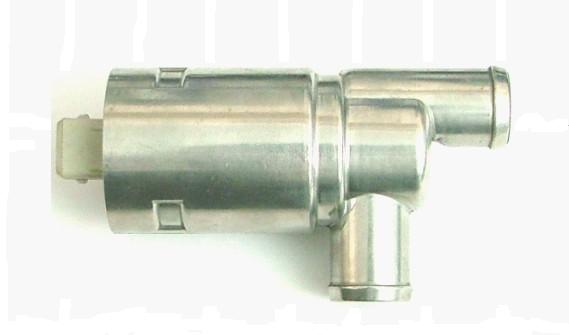

הרכב הוא פיג'ו 106 (לא שזה קריטי כי אני מתכוון למנוע צעדים מסויים שנמצא בעוד רכבים) מצורפת תמונה של מנוע צעדים זהה כמעט למה שיש ברכבי
מה הדרך הטובה ביותר לגרום למנוע צעדים הזה לחזור ולהיות "כמו חדש"? (מעוניין מאד לחסוך את העלות היקרה של החלק הזה)

איזה מנוע ב106 שלך ?
אם אני זוכר נכון ב106 ובכלל ברכבי פיג'ו 1.4 הזרקה חד נקודתית יש נו מנוע צעדים אחר ,
של "מנטי מרילי" בצבע שחור מתחבר בשני ברגים T20 לבית המצערת .

האם יש תמונה שמראה איך הוא בנוי מבפנים בדיוק? אין צורך לשמן שם משהו עם WD40 לצורך תנועה חלקה של המנגנון?
אצלי זה נראה כמו סולנואיד ופחות כמו הצילום וזה מארז סגור ולדעתי אטום. מה שניקיתי זה את החלק הבולט מפיח ושמן ולא איזשהו מנגנון מכני בפנים. בכל מקרה ניקוי של זה + בית מצערת שיפר קצת את הסרק
לי יש מנוע 1600 NFZ, עם הזרקה רב נקודתית, ומנוע צעדים זהה לזה שבתמונה של BOSCH

יש לי מנוע NFZ שגם התחיל לנהל את הסל"ד איך שבא לו.
ניקוי לא כל כך עוזר לפעמים. בעיקר כשהבעיה היא מנוע שרוף קצת או מיקום צעדים שחוק וזה כבר שייך לעולם האלקטרוניקה.
תקנה חדש באיביי 20 דולר.
