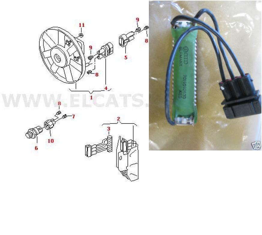

תבדוק את נגדי המאווררים שנמצאים מאחורי פח החזית בצד השמאלי .
ישנם שני נגדים אחד לכל מאוורר ,בדרך כלל שמאוורר אחד לא עובד זו הבעיה .

אני לא בטוח ב-100 אחוז איך נראה נגד המהירויות ברכב שלך אבל תנסה להעזר בתמונה המצורפת שרואים בה שהנגד מחובר לברקט מתכתי.
כדאי שרון יבדוק עם זה הנגד.

כן מרקו זה בדיוק הנגד של המאווררים
לכל מאוורר יש אחד משלו ומיקומם מאחורי פח החזית מתחת לפנס השמאלי .

ראשית בדוק את החיווט לנגדים שהינו תקין ולא שרוף. במידה ויש לך פלוק ולא רב מודד פשוט תוכל לבדוק את ההתנגדות של הנגד בצורה מדוייקת.
לא כול מכשיר מדידה מסוגל למדוד התנגדות נמוכה מתחת ל-1 אוהם בצורה מדוייקת.
נתק את הקונקטור מהנגד ובדוק את ההתנגדות בין הרגל האמצעית ואחת הרגלים האחרות צריכה להתקבל התנגדות של 0.09 אוהם.
לאחר מכן בדוק את ההתנגדות בין שני הרגלים הקיצוניות צריכה להתקבל התנגדות של 0.28 אוהם.
אני אישית הייתי מפרק את הנגד ובודק האם רשומים ערכי ההתנגדות על גוף הנגד.

עריכה: פירקתי כרגע גם את הנגד השני יש כיתוב אבל קצת מחוק, שורה אחת מחוקה לגמרי, שורה שניה:
24x100_cl__R09K (הקווים מעידים על כיתוב מחוק)
