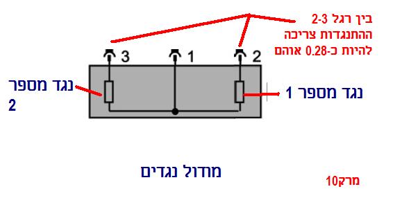

הבדיקה שביצעת לא מדוייקת.
לפני בדיקת התנגדות נמוכה מתחת ל-10 אוהם יש לבצע תחילה קיזוז של התנגדות החוטים של רב המודד בעזרת חיבור של שני הפרובים ובדיקת ההתנגדות של הכבלים. כנראה תקבל תוצאה של 0.2 אוהם.
בודק שנית ללא מגע של הידיים בחוטים גלויים ומהתוצאה שתקבל תחסיר 0.2 אוהם.
התוצאה שקיבלת מוזרה מכיוון שבבדיקת הנגד בשני הקצוות היית צריך לקבל את הסכום של שתי ההתנגדויות הקודמות שקיבלת.
בכול מקרה הרב מודד שברשותך אינו מסוגל למדוד התנגדות של מתחת ל-0.1 אוהם ככה שתקבל תוצאה לא מדוייקת.
אני גם לא סגור על הערכים שצריכים להתקבל מכיוון שבחיפוש באינטרנט קיבלתי תוצאות שונות.

בדוק את שתי הנגדים כפי שרשמתי וחזור לדווח...
כנראה הערך שקיבלת 0.2 אוהם הוא בערך נכון מכיוון שערך זה הוא סכום של שתי הנגדים בטור הנמצאים באריזה אחת.

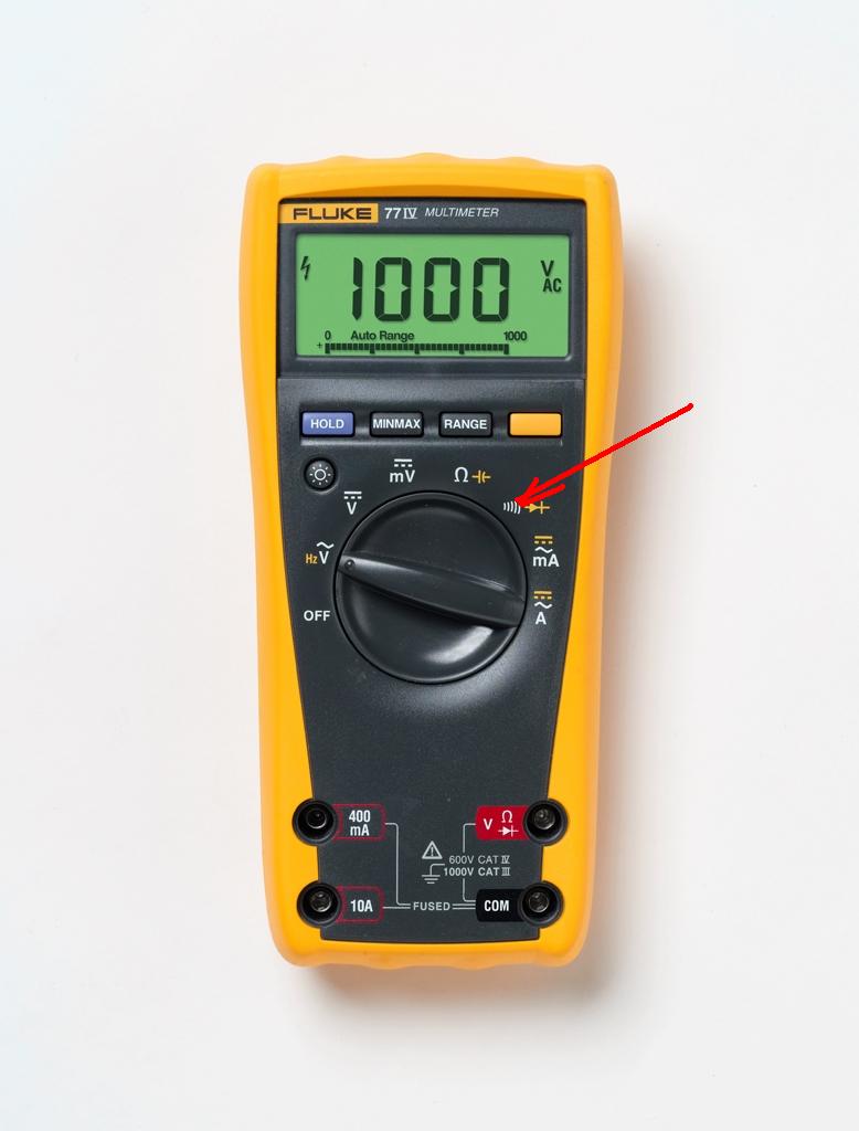

ממה שהצלחתי לראות על הצג של הפלוק .רשום M ולצידה אוהם, זה אומר מילי אוהם , או מה זה הM הזאתי ?
הפלוק שלו הינו בעל תכונה הנקראת Auto Ranging כלומר תחום המדידה נבחר אוטומטית.
האות M לפני הסימון אוהם מציינת מגה-אוהם ולא מילי אוהם.

אסף, קודם כול בו נסגור את הפינה של נגדי המהירויות.
במחשבה נוספת, לשם בדיקת תקינות הנגדים באופן כללי ניתן לבדוק אותם בעזרת פלוק במצב בדיקת רציפות (עם זמזם). פשוט תעביר את הבורר של הפלוק לבדיקת רציפות ובדוק שקיימת רציפות בין שלושת רגלי הנגד.
במידה וקיים נתק באחד הנגדים הזמזם לא יעבוד.

לפי דעתי נגדי המהירות תקינים.
