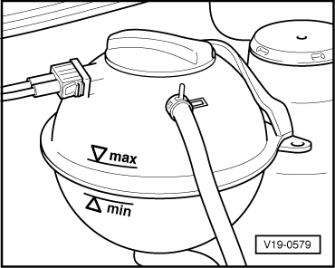

1. לא ממלאים מעל קו המכסימום אלא בין קו המינימום למקסימום.
2. קיימת תופעה בגולפים של איבוד נוזל דרך הקונקטור של חיישן מפלס גובה נוזל קירור, פרק את הקונקטור ובדוק האם קיימים סימני נוזל קירור מסביב ובתוך הקונקטור.

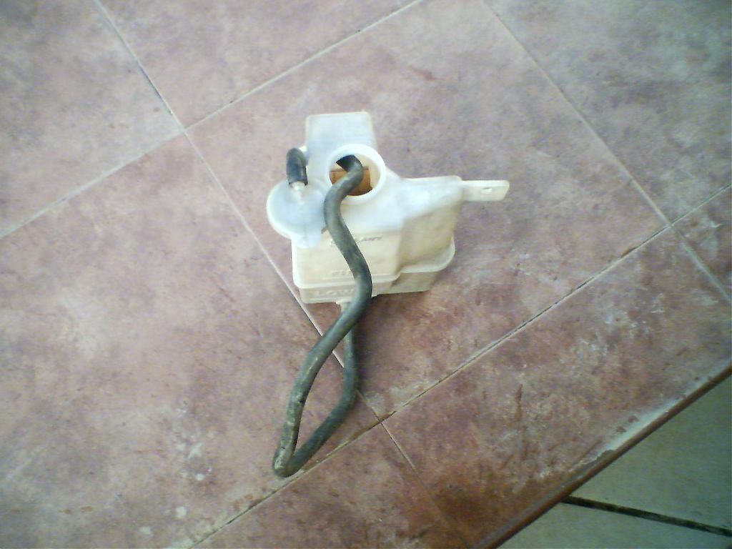

מרק, אני לא יודע בדיוק אם בגולף זה ככה, אבל ברוב הרכבים יש במיכל העיבוי חריר קטן וצינורית, כשהנוזל קירור מגיע לגובה של הפקק הנוזל העודף נפרק דרך החריר ונשפך החוצה דרך הצינורית.
מיכל עיבוי של לאנטיס להמחשה, שימו לב רק לצינורית שמתחברת לפקק:
