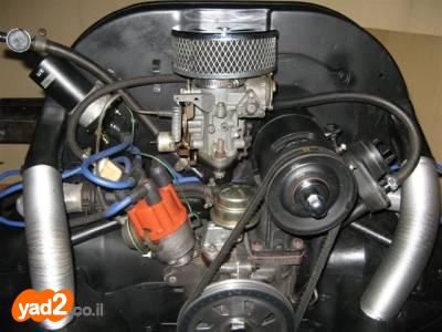

לפי השנה וצורה סביר להניח שיש לך מנוע 1600 כמו חיפושית בדיוק כמו שלי
תעלה את מספר המנוע ואז יהייה יותר קל לזהות ,אם הוא מתחיל ב AF אז הוא 1600 44 כוח סוס
(מעט אבל אחלה מומנט וגיר נהדר )

אני רוצה לעשות טיפול לרכב,לאחר שפירקתי את הפילטר אוויר ראיתי שהוא חציו מלא שמן,
הבנתי שהיום כולם שמים פילטר אוויר פתוח,רציתי לדעת מה אתם אומרים?והאם זה מומלץ
שאלה שניה: זה נכון שאין פילטר שמן ברכב הזה?(ככה אמר לי איזה מכונאי)

פילטר שמן רב פעמי שניתן לניקוי יושב במיכסה של ריקון השמן.

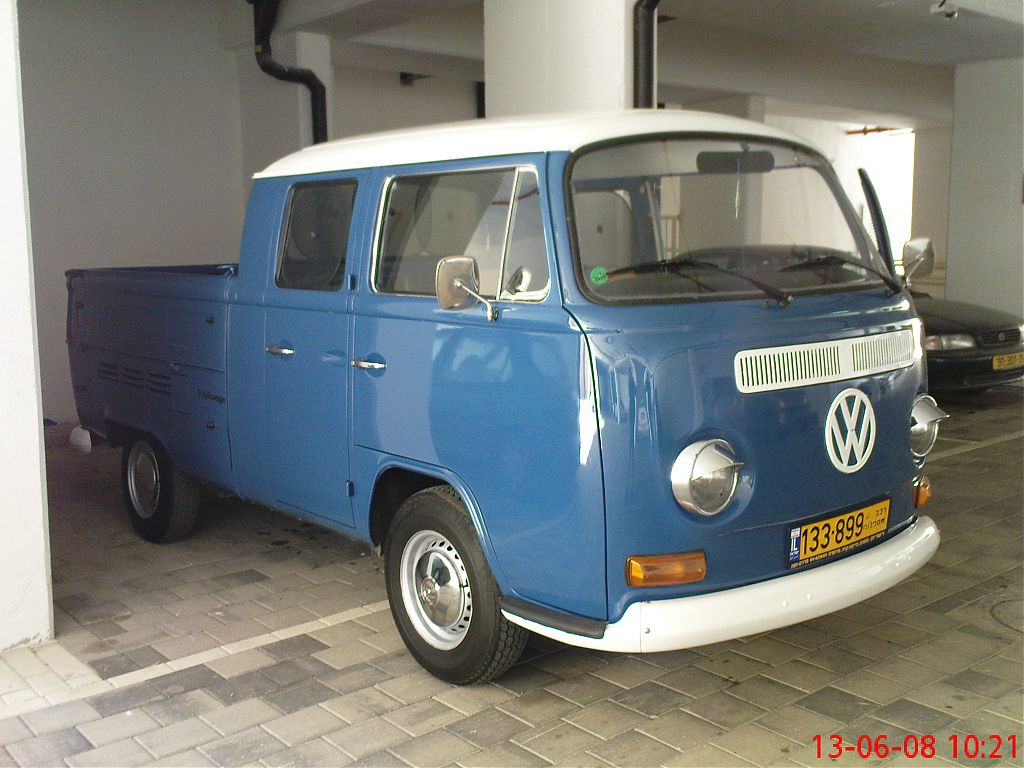

אז זהו זה אחרי אין ספור חיפושים מצאתי כלה.
מדובר בטרנספורטר שנת 71 יד ראשונה נסעה ונוסעת עד היום יום יום נקנתה מאדם מבוגר מקרית אתא
ונסעה כמו נמרה משם לירושלים.
עכשיו צריך להתחיל לשפץ אז אם מישהו יודע על חלקים לרכב במחיר טוב כמו למשל גומיות לחלונות,סוויץ,ספרי רכב קישורים מעניינים או כל דבר אחר שיכול לעזור אני ישמח להיעזר
תודה ויום טוב לכולם
