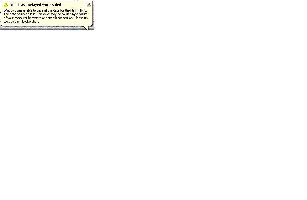

בוקר טוב,
קניתי HD חיצוני (MAXTOR) של 500GB ,המחשב הוא פנטיום 4,3GHZ.
בחיבור המחשב מזהה את הכונן,לאחר כמה זמן,זה יכול להיות כמה שעות או אפילו יום מתקבלת הודעת השגיאה הזו,והחיבור אובד.
ניסיתי לחבר את הכונן בכמה יציאות USB שונות ובכולן אותה תוצאה,לעיתים החיבור אובד גם ללא ההודעה הנ"ל.
בדקתי את הכוהן בחיבור ללפטופ ל 24 שעות והכל היה תקין,ככה שהבעייה היא במחשב.

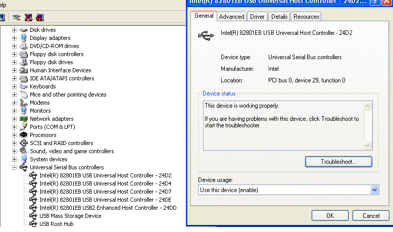

תבדוק בDEVICE MANAGER תחת USB (נמצא בד"כ בסוף הרשימה) בלחיצה עם כפתור ימני על USB ROOT HUB ובחירה במאפיינים האם בצריכת חשמל ה"V" מסומן.
אם כן נסה לבטל אותו ותראה אם זה פותר לך את הבעייה.
אני לא מוצא אופציה כזו תחת ה USB .
זה מה שיש :

This error typically occurs when the "Enable write caching on the disk" feature for your hard disk is turned on.
To resolve this issue, first check whether the "Enable write caching on the disk" feature is turned
on. If it is turned on, turn it off. To do this, follow these steps.
Note If you turn off the "Enable write caching on the disk" feature, your hard disk may perform more slowly and may affect the overall system performance of your computer. Because of this, you may want to monitor system performance after you follow the steps in this section.
To turn off Enable write caching on the disk, follow these steps:
  1. Click Start, and then click My Computer.
  2. Right-click the hard disk, and then click Properties.
  3. Click the Hardware tab.
  4. Click to select the hard disk, and then click Properties.
  5. Click the Policies tab.
  6. Click to clear the Enable write caching on the disk check box, and then click OK.
  7. Click OK to close the Local Disk (C:) Properties dialog box.

היי אלון תודה,אני אבצע את השינוי ונראה מה קורה.
אני אמור לבצע את השינוי רק לכונן החיצוני כן ?

תודה,בוצע.

הבעייה נפתרה,תודה לעוזרים.
יוסי
