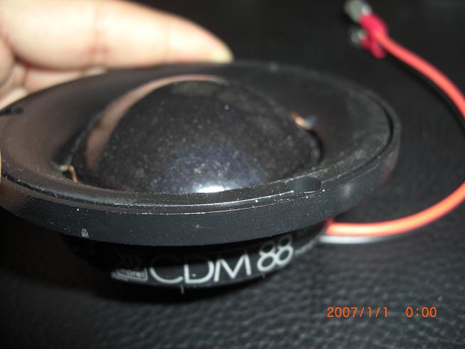

וואו - מתן אתה מדען טילים, אתה צריך לדעת שכיפה זו כיפה.
עיגול קטן או גדול נשאר עיגול.
הCDM 88 לא נופל כמעט בכלום מה54 וגם יותר קל להתקין אותו.
תנסה, או שלא תדע.
Pioneer TS-X150
אין שום אלמנט שינגן טוב יותר באוף-אקסיס מאשר באון-אקסיס.
למרות שהמושג אוף-אקסיס הוא מבלבל כי גם זווית של 30 מעלות היא אוף-אקסיס 30.
ואוף מורכב מ30-45-60-90 מעלות- ובכל אחד ההענות היא שונה.
הCDM88 הוא נחות מה54 כי סה"כ מדובר על אלמנט זהה רק שהFACEPLATE שלו יותר קטן, והצ'יימבר שלו קטן יותר.
כן, הוא נוח יותר להתקנה- אבל נשמע שונה מה54 ולא לטובה בגלל הצ'יימבר האחורי.
