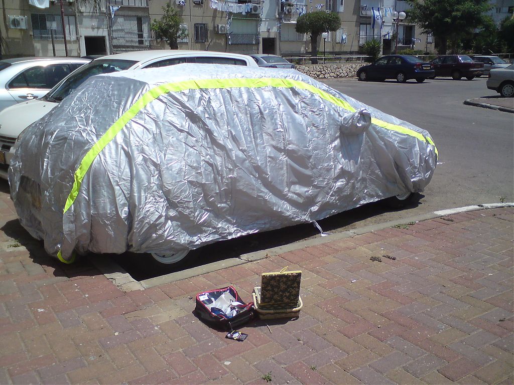

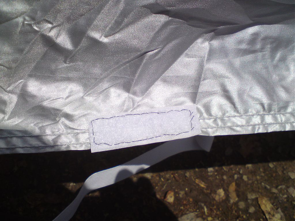

אתמול נרכש כיסוי חיצוני לרכב של חברת AMERICAN EAGLE מאוטו דיפו.
הכיסוי במבצע ומחירו 120 ש"ח, מחירו המקורי כפי שמוטבע על האריזה 213 ש"ח.
המידה שנרכשה היא L 482X178X119 CM
כדי שהכיסוי לא יתעופף לו ברוח, רכשתי סקוצ'ים אותם תפרתי לכיסוי, והעברתי גומי מתחת לרכב אשר מונע מהכיסוי להתנפח ולהתנתק מהרכב.
כל שנותר כעת הוא לרסס את מספר הרכב על הכיסוי.

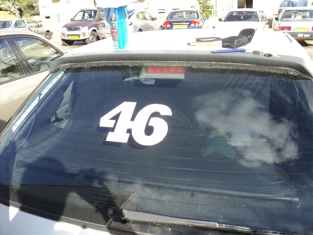

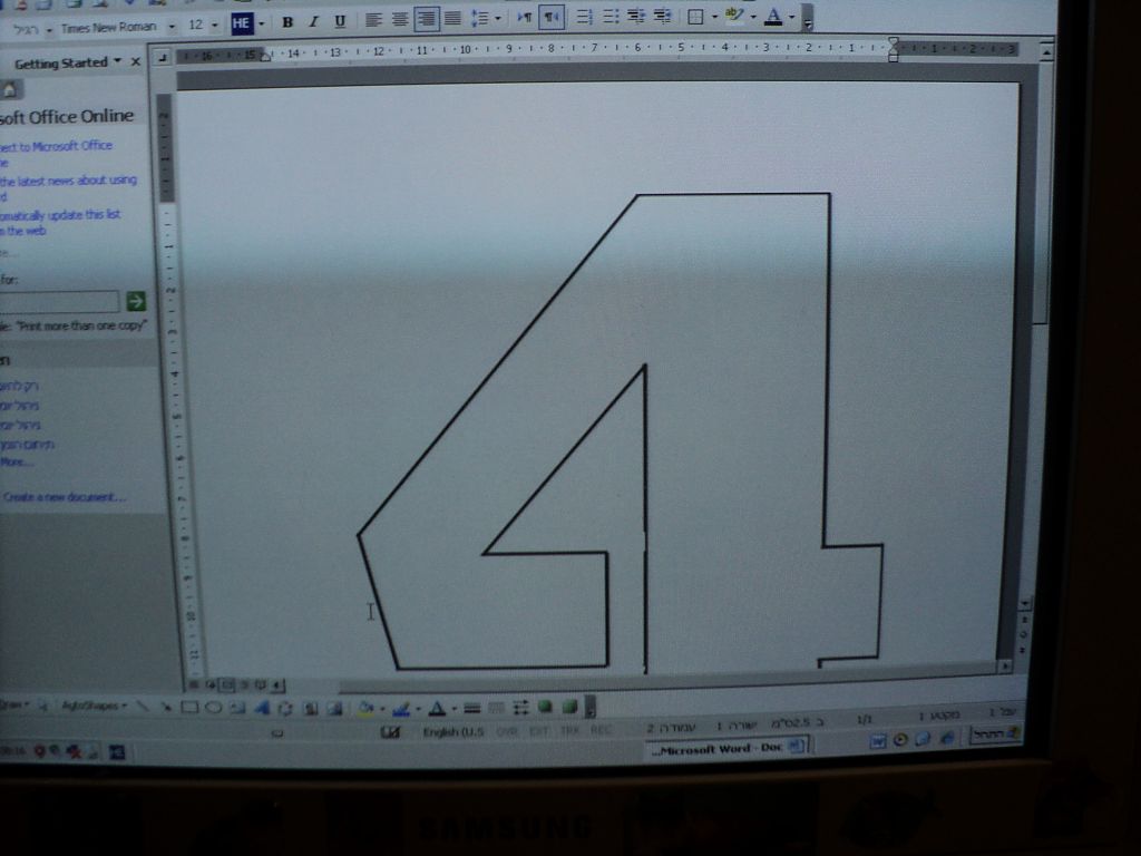

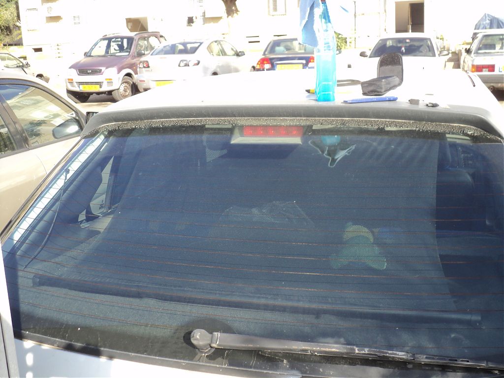

החלטתי לשנות את הכיתוב על השמשה האחורית של הרכב מכיוון שהתחיל להתקלף ולהתיישן.

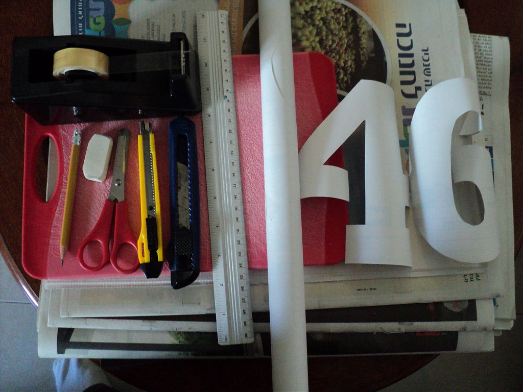

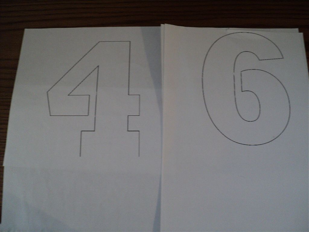

ראשית בוחרים את הגודל הנכון במחשב ומדפיסים שבלונה.
Uploaded with ImageShack.us
מדפיסים:

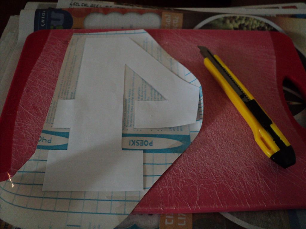

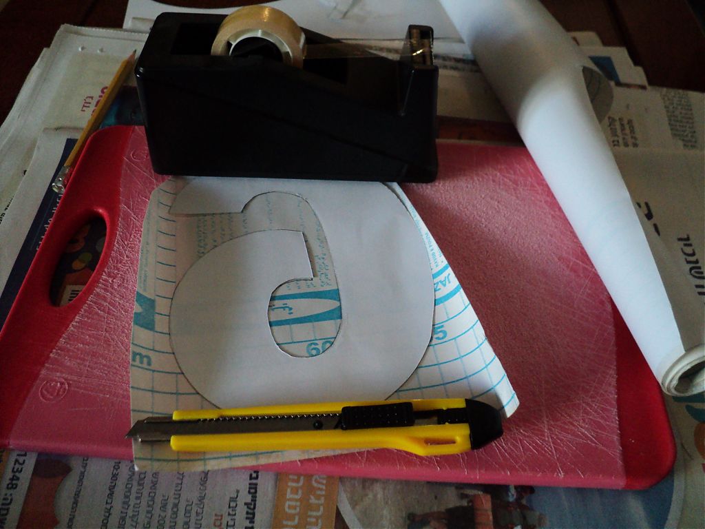

מתחילים בהכנה של השבלונות שמתוכן תגזר המדבקה הסופית:
השבלונות מוכנות ומתחילים להכין את המדבקה:
ל'
גוזרים במדוייק מסביב בעזרת סכין יפנית חדה:
בתמונות הנוספות ניתן לראות את השבלונות מוכנות ואת כלי העבודה עימם השתמשתי.

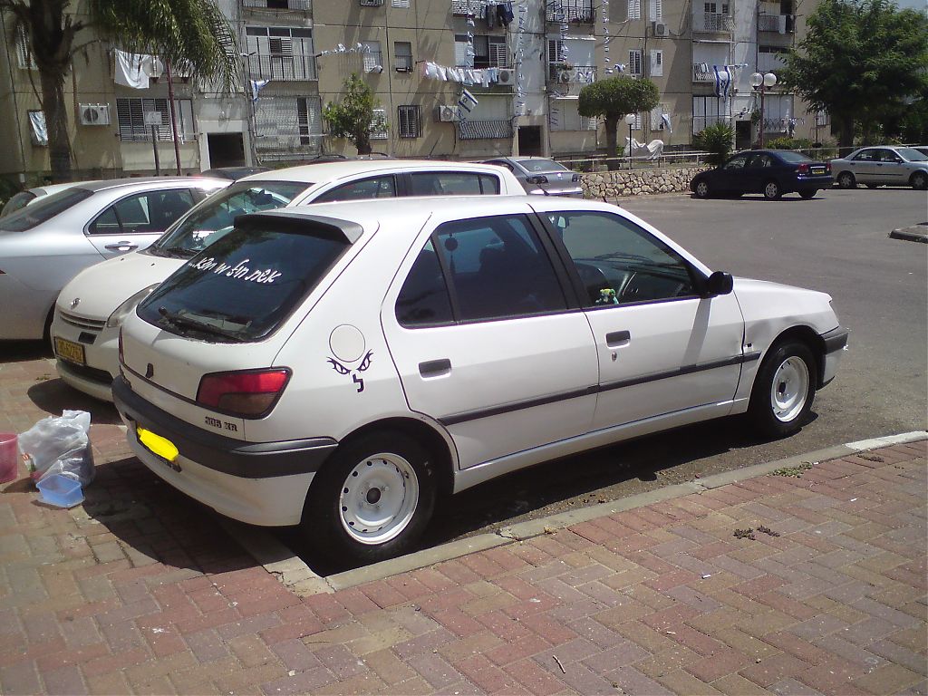

התוצאה הסופית:

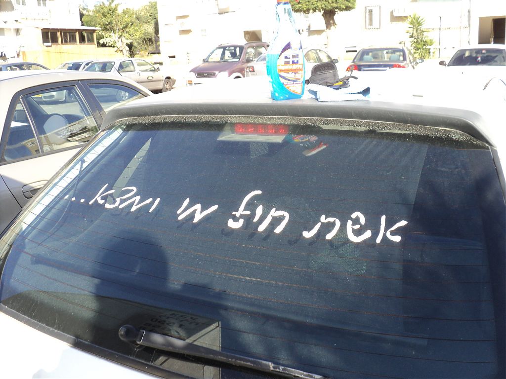

לאחר מכן מסירים את המדבקות הישנות, שיורדות במהירות ובקלות.
מנקים עם נוזל שמשות ומייבשים בעזרת מטלית מיקרו.
ומתחילים במלאכת ההדבקה.
המדבקה מאוד ידידותית לשימוש, מודבקת בקלות ללא בועות, והכי חשוב שניתן להסירה בקלות לאחר מספר חודשים,
כך שלא נשאר שאריות של דבק על השמשה.
ניתן למצא אותה במספר גוונים, מחירה נע בית 10 ש"ח ל 20 ש"ח תלוי במקום הרכישה.

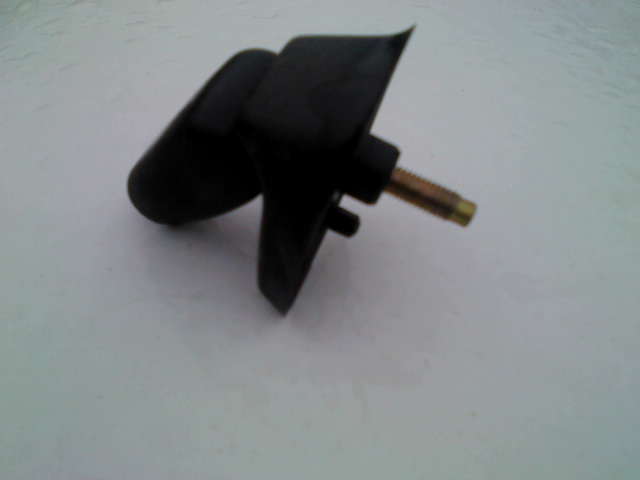

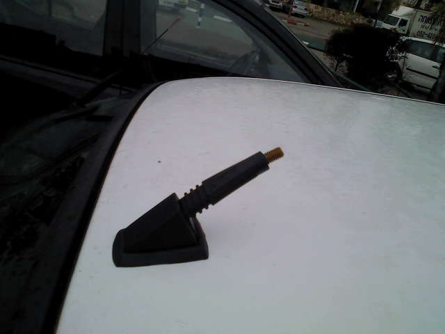

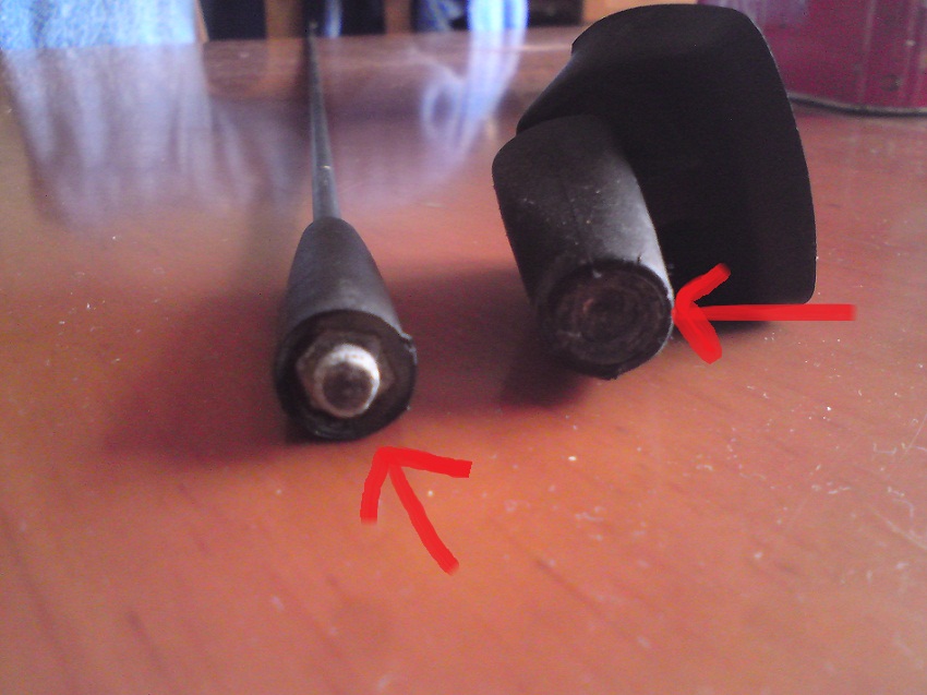

לאחר שהאנטנה המקורית של הרכב נשברה ולא היה ניתן להוציא את הבורג המקורי,
הבורג נשבר לחצי שנשאר באנטנה, החלטתי לרכוש אנטנה חדשה ולהרכיבה בעלות של 40 ש"ח.
בתמונה שצרפתי ניתן לראות את אנטנת הבלאי לאחר פירוק הבסיס מהרכב.
מיד אעלה את שאר התמונות של ההרכבה.
ל'

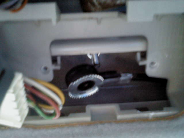

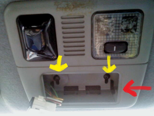

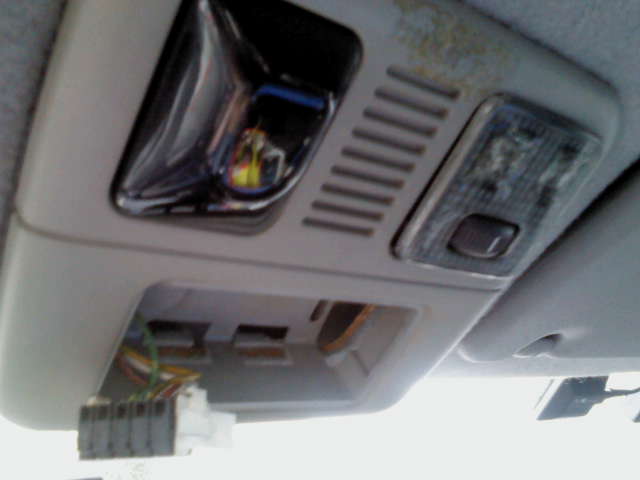

כדי להסיר את האנטנה הישנה ולהתקין את החדשה,
יש להסיר את התאורה הפנימית של הרכב.
זאת נבצע על ידי מברג דק (ניתן גם עם טסטר), אשר יכנס לחלק אשר מסומן בצבע אדום,
(זו תמונה לאחר ההסרה).
כעת מושכים בעדינות יחד עם המברג את חלק הפלסטיק החוצה.
לאחר מכן מסירים את שני הברגים המסומנים על ידי חצים בצבע צהוב.
ל'

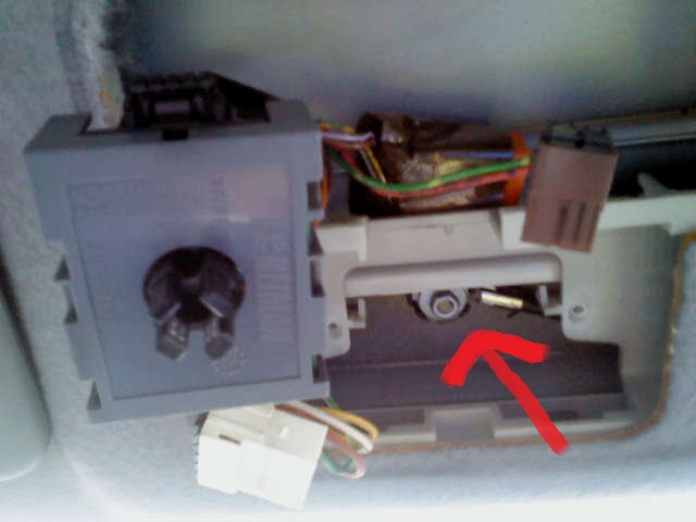

השלב הבא הוא הסרה של בורג האנטנה המחבר אותה לגג הרכב.
מכיון שבסיס האנטנה החדש אינו תואם מבחינת גודל (הבורג מעט גדול יותר),
היתי צריכה לבצע עבודה קטנה של הוצאת חיבור האנטנה הישן ובמקומו לחבר את החדש,
וזאת כדי לחסוך את העברת הכבלים ברכב.
