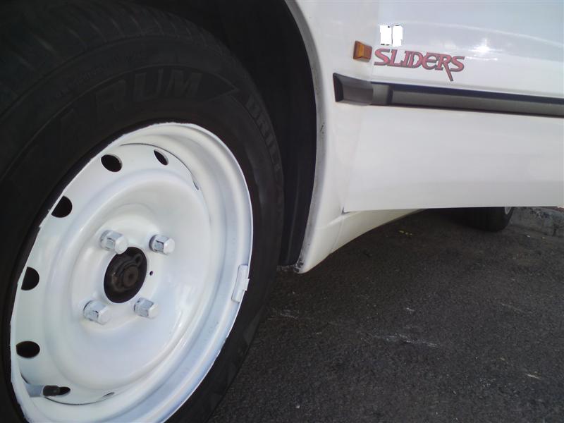

1. צביעת ג'אנטים.
2. השחרת חלונות אחוריים.
3. החלפת שפריצרים וחיבורם למערת החשמל של הרכב.
4. תיקון והדבקה של בד הבגאז'.
נתחיל עם צביעת הג'אנטים.

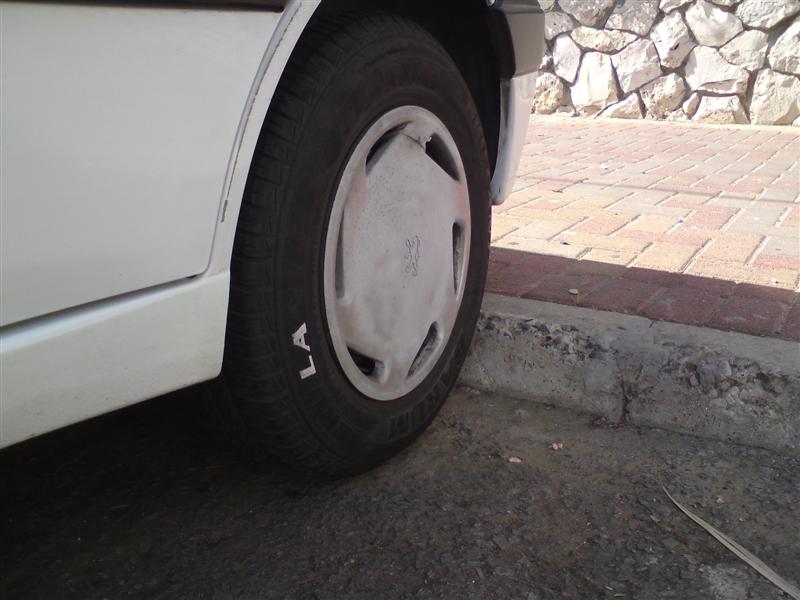

ביקור קצר בהום סנטר, ורכשתי ספרי בצבע לבן (ייבוש מהיר) 25 ש"ח, נייר דבק 11 ש"ח.
כך הג'אנטים נראו לפני, טאסות בצבע אפור בלוי ודהוי.
המראה שנגלה מתחת לטאסות מחריד עוד יותר.
מסירים את הגלגל, מעמידים את הרכב על ג'אק, ובנוסף בשביל השקט שלי מכיוון שאין לי בוקים הוספתי אבנים משתלבות מתחת לרכב.
השלב הבא, הוא שטיפת הצמיג, והסרת שומנים ושאריות לכלוך שדבקו בו במהלך הנסיעה.
השתמשתי בסבון כלים מרוכז, ובמסיר שומנים.
חשוב ביותר לפני שלב הצביעה לייבש טוב את הצמיג משאריות מים, ואבק.

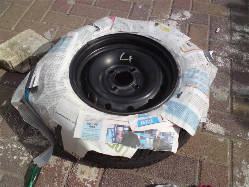

השלב הבא, הדבקת סרט דביק מסביב לצמיג, ונייר עיתון על מנת שהצבע הלבן לא יגיע למקומות לא רצויים.
אחרי שהדק ונייר העיתון מודבקים למקומם, ניתן להתחיל בשלב הצביעה הראשונית.
מי שמחליט לצבוע במקום סגור, רצוי מאוד וכדאי להשתמש במסיכה לפנים על מנת לא לשאוף את ריח הצבע.
שלב 1 הסתיים, הג'אנט מתייבש, לאחר צביעת שיכבה ראשונה.
מיכל הצבע מספיק לצביעת 4 ג'אנטים בכמות של 3 שכבות לערך לכל ג'אנט.
הצבע מתייבש מהר מאוד, אך מי שלא ממהר להחזיר את הצמיגים לרכב, שימתין עוד מעט זמן על מנת שלא יהיו טביעות אצבעות על הצבע, ועל מנת לוודא כי הצבע התייבש סופית.

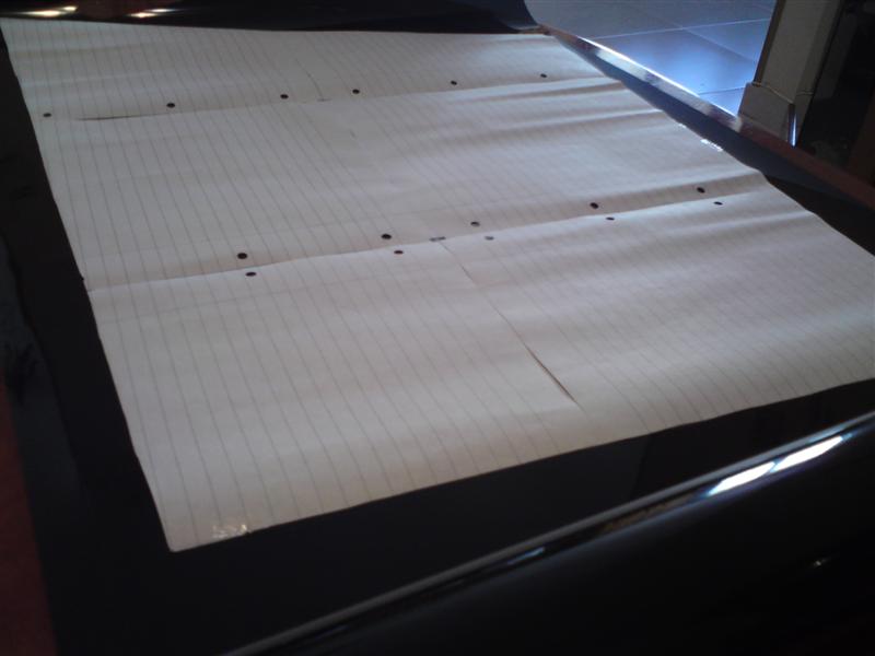

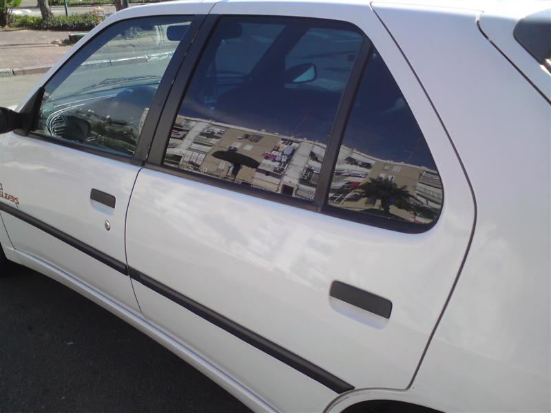

השלב הבא השחרת חלונות אחוריים בעזרת מדבקות השחרה.
את הדבקת המדבקה והשחרת החלונות ביצעתי לבד, אך כדאי למי שלא מיומן לקבל סיוע מחבר נוסף על מנת להגיע לתוצאה טובה, על מנת שלא יווצרו בועות, מה שיגרום בעתיד למדבקה להתנפח ולהפרד מהחלון.
יש להשתמש בשפריצר עם מים שהוסף לו סבון נוזלי לידיים ולהשתמש בו לאורך כל זמן ההדבקה.

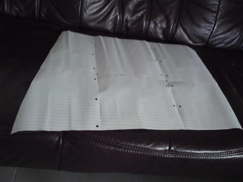

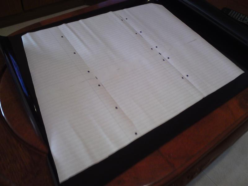

ראשית כל הכנתי שבלונה של צורת החלון, וזאת כדי לא לפרק את חלון הרכב.
לוקחים דף לבן גדול ומניחים אותו על החלון שאותו אנו מעוניינים להשחיר מבחוץ.
מסמנים את הנקודות עליו ומסמנים את צורת החלון.
גוזרים את השבלונה שנוצרה, ולפני שגוזרים את חלון ההשחה יש לבדוק שהשבלונה אכן מתאימה לחלון, הפעם בודקים זאת מתוך הרכב, כאשר מניחים את השבלונה על החלון מצידו הפנימי.
מניחים את השבלונה על דף ההשחמה וגוזרים את הצורה לפיה.
טיפים למי שמעוניין להדביק מדבקות מסוג זה, לא להסיר את כל המדבקה בחלק אחד.
יש להסיר רק את החלק העליון, להדביק אותו לשמשה, וכל פעם להפריד חלק קטן נוסף.
החלונות כפי שהם נראים לאחר ההדבקה.
בשעות הלילה החלונות אטומים לגמרי מבחוץ, אך ניתן להביט מפנים הרכב החוצה ולראות בברור.

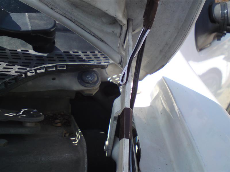

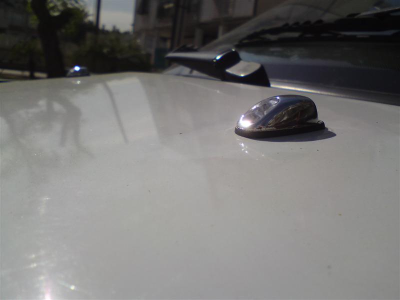

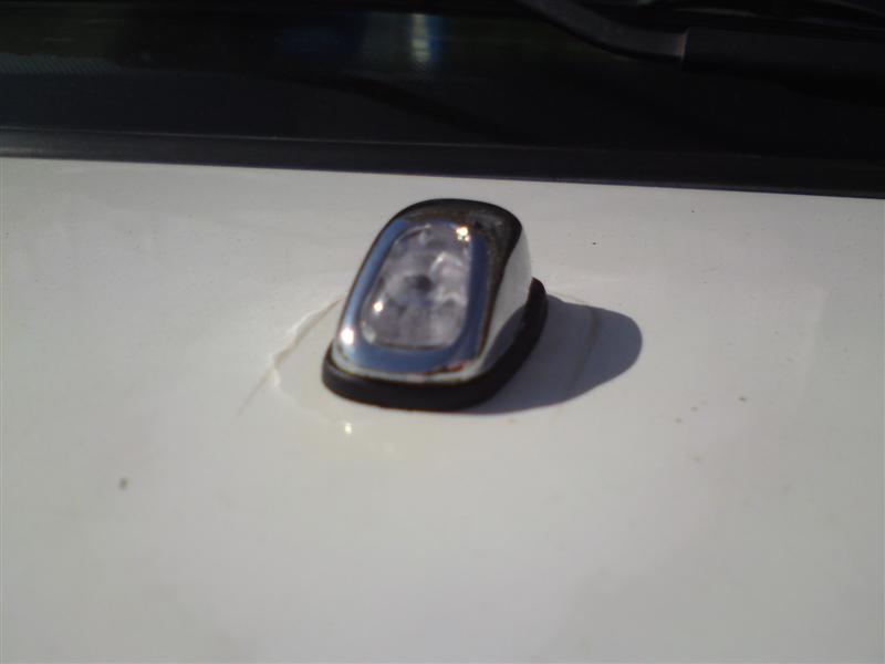

החורף הגיע ועימו הגיעו הגשמים, החלטתי להחליף את השפריצרים ברכב, למרות שהיו תקינים, אך מה שזירז את התהליך היה אלעד שהפתיע אותי במתנה ורכש לי זוג שפריצרים מאירים.
התקנתם די פשוטה וחיבורם לחשמל.

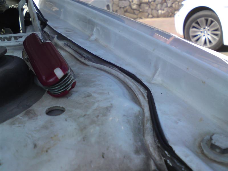

מסירים את השפריצרים בעזרת הברגה פנימית שנמצאת מתחת למכסה המנוע.

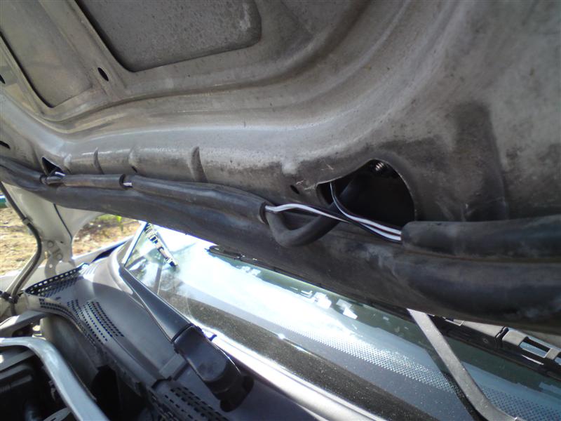

ומעבירים את חוטי החשמל לאורך הקווים של צינורות המים של השפריצרים, מתחת לגומי.
כל שנותר לי הוא לחבר מפסק, על מנת לשלוט בהדלקה ובכיבוי האורות.
כך זה נראה מלמעלה אחרי שהברגים הוברגו למקומם.

את הקטע עם החלונות השחורים אני שוקל כבר הרבה זמן לעשות גם ברכב שלי, אבל חושש משום מה שזה ייצא לא משהו, לא היו לך בועות וכו' שנתקעו במהלך ההדבקה?
ועד כמה זה מסובך להסיר את זה אח"כ אם לא רוצים בלי שיישארו סימנים?
בנוגע לשפריצרים, זה לא חוקי להרכיב אותם (בגלל האור), וזה האמת קצת מושך עיניים לא רצויות (מבחינתי לפחות), אבל אם את אוהבת שיהיה לך בכיף.
תודה רבה.
בועות תמיד מופיעות במהלך ההדבקה, לכן כדי להקל עליך את העבודה יש להסיר רק את החלק העליון, ולאט לאט להתקרב למטה עם המדבקה.
כמובן לא לחשוש להשתמש כל העת עם מים וסבון, ולהתיז על מנת שיהיה קל להסיר את המדבקה אם נדבקה לא כשורה ולתקן.
הבועות בסופו של דבר לא נשארות בין המדבקה לחלון ברגע שעוברים על החלון עם כרטיס אשראי או טלכרד, המדבקה בשלב זה נדבקת לחלון באופן סופי, והבועות מחליקות החוצה.
במידה ורוצים להסיר את המדבקה, יש לעשות זאת במקום מוצל ללא חום וללא שמש, רצוי בשעות הלילה כאשר הרכב קר.
במידה ותנסה להסיר את המדבקה ביום כאשר החלון חם, המדבקה תתפצל לך לשני חלקים הדבק ישאר על החלון וחלק של ניילון ישאר לך ביד, ומכאן להסיר את המדבקה הדרך תהיה קשה.
אכן הרכבת השפריצרים אינה חוקית, והתקנת אורות ברכב מותרת רק בחלקו הפנימי.
מה שנותר לי לעשות הוא לרכוש מפסק שיחבורת לאורות, וכך תהיה שליטה על כיבוי והדלקה.

ליטל, 2 טיפים קטנים לפעם הבאה:
1. את החומרים לקנות בטמבוריות או חנויות יעודיות. המחירים בחנויות ה"עשה זאת בעצמך" (הום סנטר\אייס וכד') הם כפולים (ולעיתים משולשים) מחנות "רגילה".
2. את הג'אנטים לצבוע בצבע עמיד בחום ולא בצבע רגיל.
מעבר לזה קבלי ח"ח.
איציק
