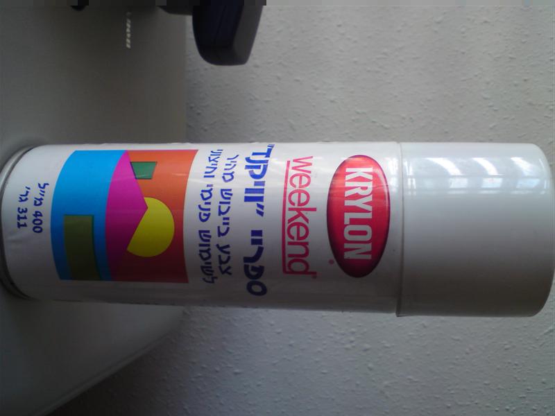

*מתנצלת לא הצלחתי לסובב את התמונה ולהעלות אותה בצורה נכונה.

הספריי נקרא ספריי "וויקנד"-צבע בייבוש מהיר לשימוש פנימי וחיצוני.
אני משערת שעוד מספר חודשים הצבע לא יחזיק מעמד ואאלץ לצבוע שוב, בחרתי בצבע זה מכיוון שרציתי לצבוע את הג'אנטים בצבע לבן, ההצבע היעודי לצביעת ג'אנטים מגיע בצבע כסוף בלבד.
אני מבין תודה על התגובה אני רוצה לדעת עם יש צבע או ספרי בצבע לבן שאפשר לקנות שמיועד לגנטים שלא אמור לרדת אחרי כמה חודשיים

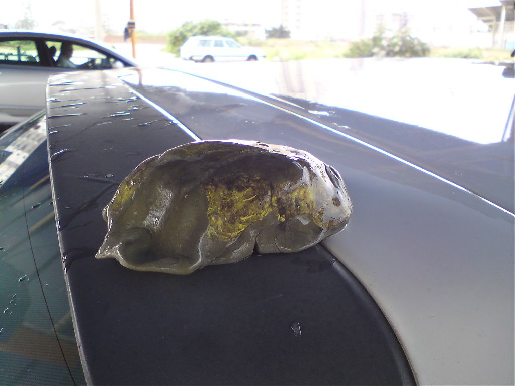

אתמול הוחלט על ביצוע "פלסטלינה", טלפון למכר שיש ברשותו שטיפה בפ"ת, הודעתי על בואי וביקשתי שיכין לי עמדת שטיפה מוצלת.
דבר ראשון שמבצעים שטיפה חיצונית ידנית, על מנת להוריד את כל שכבת החול והלכלוך שהצטברה ביומיים האחרונים.
ומשם אין צורך לייבש והולכים ישר לעמדה להתחיל את העבודה הקשה על פח הרכב.
החומרים הדרושים:
פלסטלינה.
דלי מים וספוג.
מרטיבים את פח הרכב עם המים בעזרת הספוג, ופשוט מחליקים את הפלסטלינה על הפח, עד אשר כל שכבת הפיח, וכל הכתמים ה "ג'ינג'ים" יוררדים.

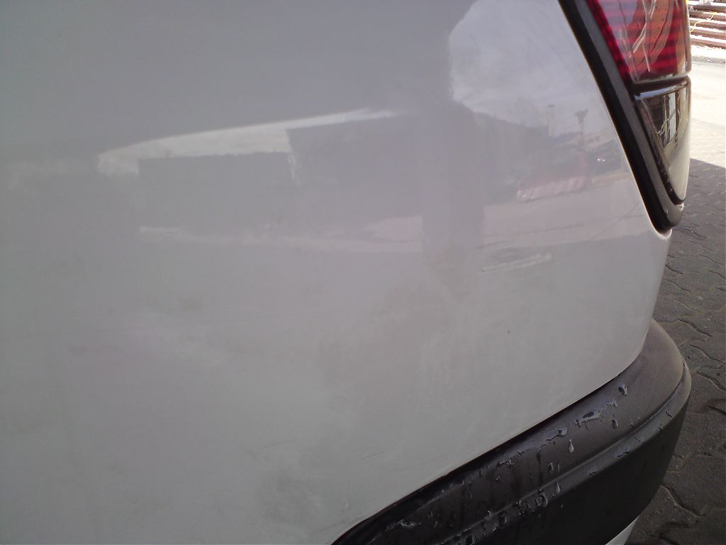

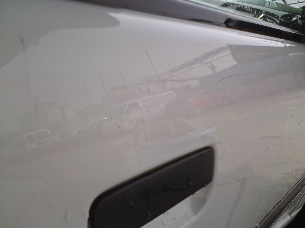

מצרפת תמונה, בה חדי העין יכולים להבחין בשני גוונים של לבן.
החלק העליון של הפח עבר פלסטלינה והוא לבן יותר, ואילו החלק התחתון עדיין ללא ברק ועם השכבה המלוכלכת.
העבודה נמשכה מספר שעות על מנת לקבל תוצאה מושלמת ואיכותית.
בסיום מרחתי ווקס קר וניגבתי עם מטית לקבלת ברק.

כדי לצבוע עם צבע שלא ירד יש לבצע מספר דברים אחרת:
1. לקנות צבע איכותי - אני הייתי הולך על צבע בגוון של הרכב, ובצבע לבן זה ממש קל כי הוא כבר מגיע עם לכה בפנים.
2. לשייף את הג'אנט לפני הצביעה.
3. לנקות עם חומר ניקוי לפני צביעה (מין נוזל סיליקוני מיוחד).
4. לצבוע בצבע יסוד.
5. לשייף עדין ולצבוע בצבע הלבן.
זה אמור להשאיר את הצבע על הג'אנט שנים.

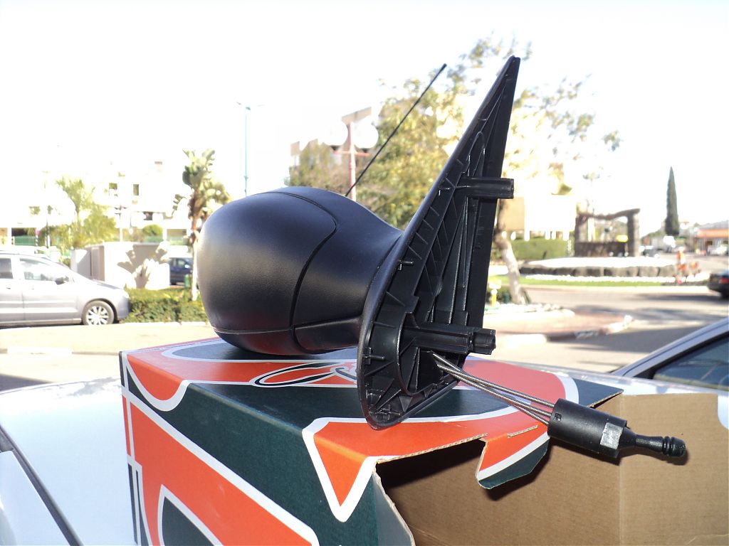

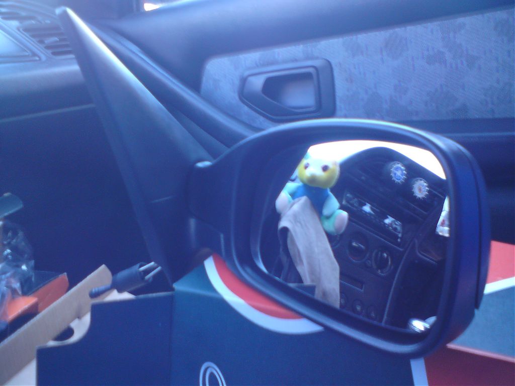

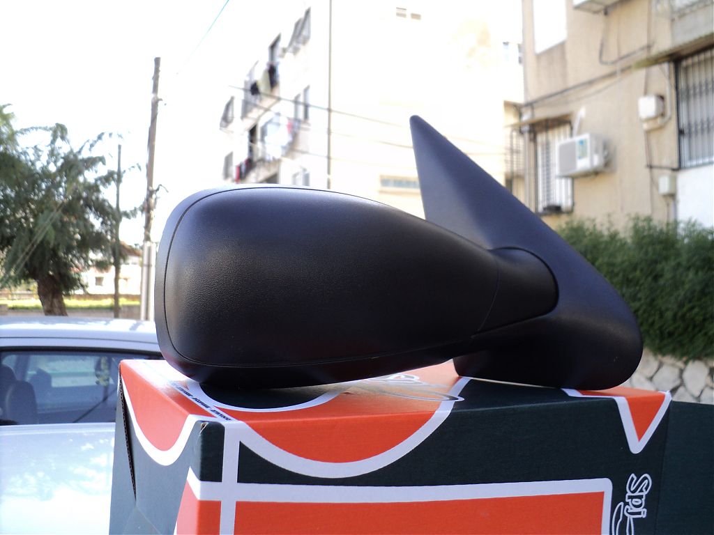

עברה תקופה והגיע הזמןלרענן את הרכב.
היום הוחלפו זוג מראות, ימין ושמאל של הרכב לאחר שאלו הושחתו על ידי "מאותגרי חניה".
אני אעלה תמונות עם הסברים קצרים של ההרכבה הפשוטה.

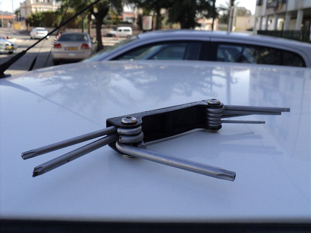

זוג המראות, וכלי העבודה.

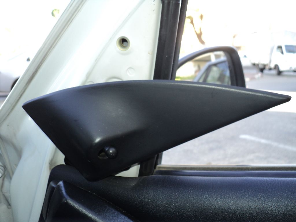

מוציאים את הפלסטיקה הפנימית, אין צורך במברג או בכלים, פשוט על ידי משיכה הפלסטיקה מתפרקת החוצה.
