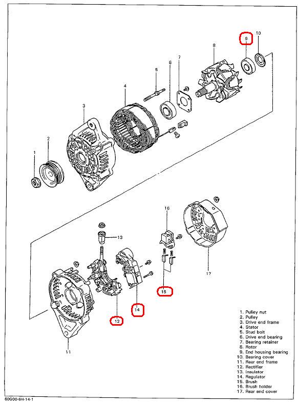

היי דוד,
לאחד יש שרייד 93 ובשבילו זה מרצדס ספורט :-) האמת שאני די מבין את הבחור אבל לצערי איני יכול לעזור לו.
המק"ט שצירפת אכן הוא של אלטרנטור 70A עבור בלאנו אבל זה לא מקדם אותנו לשום מקום.
אתה צריך שרטוט 'מפוצץ' של החלקים עם מק"ט של ווסת המתח+דיודות יישור+פחמים או כול המכלול (פחמים ניתן להשיג בארץ לפי דוגמא)
מיסבים אין צורך לחפש מק"ט או לרכוש מקוריים מכיוון שמיסבים ניתן לרכוש בארץ תוצרת חברות מובילות כגון: SKF/NSK וגם NTE לא רעים למטרה זו.
בדרך כלל על המיסב חרוטים מידות היסוד שלו או קוד הייצרן ואין לי בעייה למצוא לך מייסב תואם באיזור ת"א.
לאחר שתמצא את החלקים אני הדריך אותך כיצד לבדוק/לפרק/להרכיב את האלטרנטור.
יש צורך לבדוק את הסלילים,התנגדות/מוליכות וגם את תקינות הבידוד החיצוני.
עלייך לפרק את האלטרנטור מהרכב ולפרקו לחלקים בכדי שתוכל להזמין ווסת+דיודות יישור במידה והן לא תקינות.
עלייך גם למצוא מישהו שיחרוט לך את טבעות ההחלקה.
ראה שרטוט מצורף של אלטרנטור עבור בלאנו 95-75A (הדגשתי את החלקים הבעייתים שאתה צריך להשיג).
כול הכתוב כאן הינו על קצה המזלג ללא פירוט וכניסה לפרטים הקטנים (השורה מיועדת למי שנוהג לחפש שגיאות אצל אחרים)
