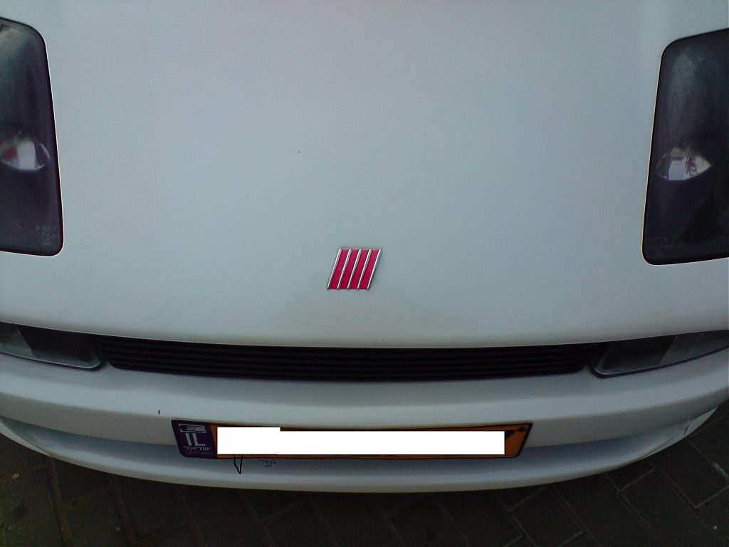

אחרי 67 ימי השבתה מרצון,הגיחה לאוויר גוש דן פיאט קופה 5 ציל חדשה...
אני אתחיל ואומר ש"מחלת המכוניות" היא מחלה קשה ואולי אף חשוכת מרפא.....כאשר אתה מתחיל---אתה אף פעם לא מסיים.
הכנתי תקציב ,הכנתי תוכנית השארתי קצת מירווח לשינויים אבל--דיבורים לחוד ומעשים לחוד-
הcoupe שלי חיה באושר 10 שנים בצבע כסף,את המכניקה ישרנו ושידרגנו כבר מזמן,השלב השני-פחחות,צבע יצא לדרך בסוף מאי.
הרעיון היה לשמור על הכסוף ואולי להכהות אותו קצת,אבל אז ראיתי למבורגיני גיירדו בלבן פנינה מיוחד ופתחתי את התרד המופיע למעלה-פה המקום להודות לכול אלה שענו.

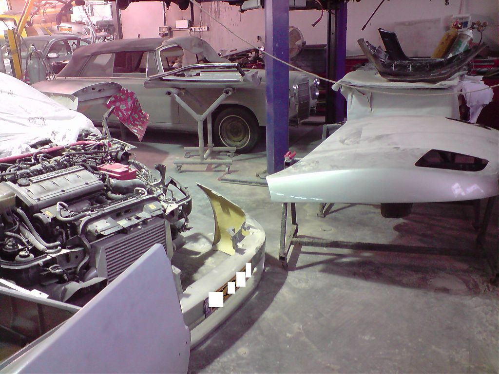

שינוי צבע לא הולך ברגל אחת-זה לפרק את כל האוטו ,את החלונות והדלתות ובגדול לשלם קצת יותר,כדי לחסוך במחיר הוסכם שאני יפרק וירכיב את כל הפלטיקה הפנימית,הפנסים,הפגושים וכדומה.
הרכב פורק ביומיים אינטנסיבים והחלה העבודה,תמיד שמפרקים אוטו משהו נישבר,כך קרה למשל לתפס של החלון-חלק קטן ומושתן מפלסטיק שמחזיק את השמשה ומתחבר למנוע החשמלי,כמובן שאי אפשר לקנות אותו בניפרד ומנגנון חשמל חדש עולה 5000:shock:שח אז נוסעים למאגר וקונים 2 דלתות קומפלט עם מנועים ושמשות {ועוד חמוצים} בחצי מחיר.
סידרנו את המנגנון אמר מישהו-"וואלה כבר פרקת חלונות -תעשה להם השחמה"-טוב, נו, לא נקשיב לרצון העם-עשיתי הכהה,
ואז אמרתי אם החלון כהה אז צבע שחור מבריק לקורת דלת ובסיס המראה יסגור את הסיפור.
ובחלוף הזמן צצו לי עוד רעיונות מקוריים שעלו יפה-
פס המתכת הצבוע בצבע הגוף החיצוני שוייף ביד כאלומינים מוברש אלאה אלפא בררה.

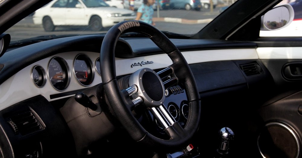

שעון לחץ טורבו החליף בצורה מושלמת את שעון הזמן בקונסלה המרכזית.
המגב האחורי הוסר ובוטל.
במקום חור המפתח לתא המיטען יש עכשיו מצלמת רוורס.
בנוסף-הוחלפו או חודשו כל הפנסים ומחזירי האור.
הוחלף החלק התחתון של הקונסלה המרכזית{ותודה לכל מתקיני הדיבוריות ושות}.
גריל קידמי חדש.
אזעקה מתוחכמת:evil:וחדישה עם פתיחה חשמלית לתא המטען.
התקנה מחדש של כל מערכת החשמל הפנימית{חיווט וכו}וניקוי התקנות קודמות{שוב תודה לכל מתקיני הדיבוריות ושות}.
בסיום התברר שה"וויס-גייט" שלי היה דפוק כבר שנתיים ולאחר החלפתו לחדש אפשר לומר-"בואנה-- חשבת שזה אוטו מהיר---אז חשבת"...!
הפרויקט בוצע אצל נתן פליישר-"הנדסת חלומות" ופה המקום להודות לנתן ,לשרון ולצוות באופן אישי על הסבלנות,ועל הביצוע.

אני אישית אשמח לעוד תמונות (גם של לוח השעונים אחרי השידרוג).

אהבתי את הסידור למצלמת הרוורס ולשעון לחץ טורבו, מקורי מאוד :)
