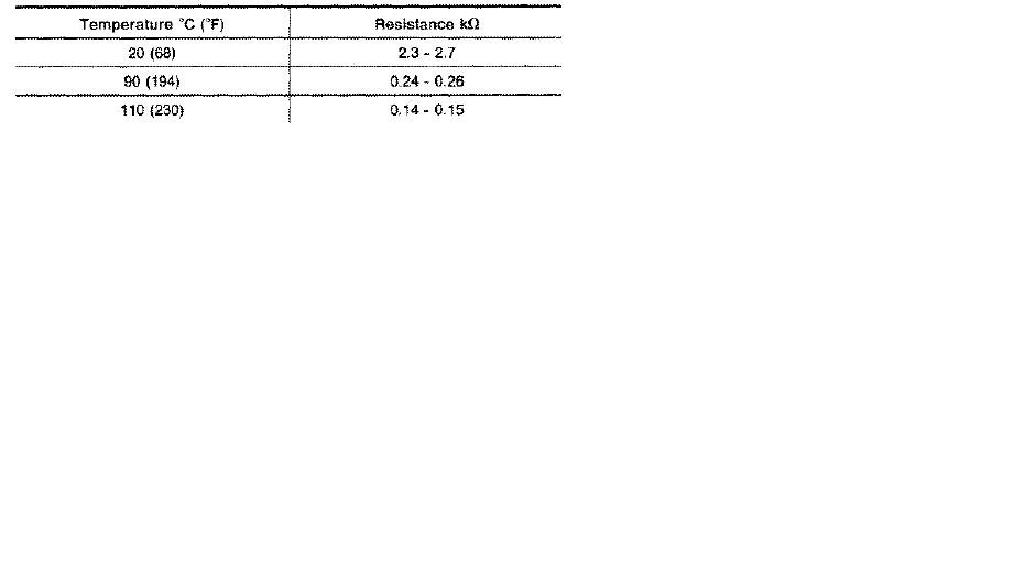

אם תבדוק את הנתונים כשבמנוע קר (לפי 20) וחם (לפי 90) ויצא באיזור לפי הטבלה, החיישן תקין.
