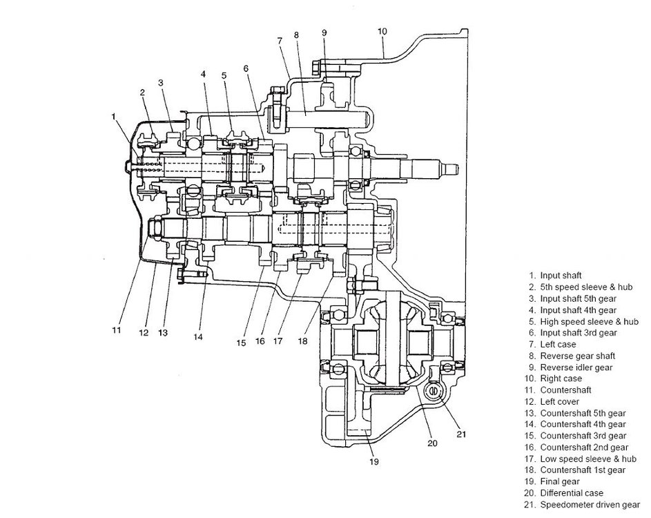

מכוון שאיני מכיר את התיבה הזו אני יכול רק לשער כי מדובר במייסב שיושב על הציר ראשי וההילוכים האלו יושבים עליו, או חוסר שמן בתיבה והציר שנושא את גגש"ים -2-4-5 נמצאים גבוה יותר בתוך התיבה ולכן מרעישים.
בתיבה ידנית יש שנים או שלושה צירים שנושאים את הגג"שים. הם לא חייבים להיות אופקיים ולרוב ציר אחד יותר גבוה מהשני.
לרוב בתיבות עם 6 הילוכים קדמיים ולפעמים גם 5 הילוכים, זוהי תצורה מיוחדת שאמורה לפתור בעיית מקום. גיר קצר יותר באורכו.
דוגמא, רנו מאסטר או אופל ויוארו.
הגירים הידניים שאני מכיר, גם חמישה וגם שישה הילוכים מסודרים עם שתי צירים והם במצב אופקי.
ויקינגי, איפה אתה , תראה איור של שישה הילוכים כמו שרשם דנידין.
אתה מכיר כנראה גירים של רכבי הנעה אחורית או כפולה ולא הנעה קידמית. נראה אותך דוחף גיר של טנדר לתא מנוע של רכב הנעה קדמית. אם תצליח תצלם לי...
