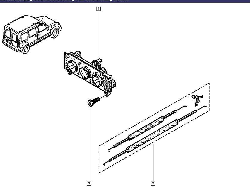

שלום לכולם, כאשר אני מדליק את המזגן בקנגו, מפוח האוויר לא מסתובב-הפיוזים תקינים, לעומת זאת המדחס כן עובד.
איך אפשר לאתר את התקלה, ואיך אפשר להגיע למפוח?

בדוק האם כל המהירויות לא עובדות? אולי הנגד לא תקין.
המפוח נמצא בתא הנהג מתחת לפלסטיק של המגבים בצד ימין (נוסע).
יתכן גם כי הפנאל בקרה עצמו לא תקין או שהמחבר מנותק.
אף מהירות לא עובדת, לגבי הפאנל , לא נראה לי הגיוני, כי שאני מעביר לac המדחס נכנס לפעולה.
כנראה מחבר שרוף של המנוע מפוח, תבקש מהויקינגי שיוצאי לך מהדיאלוג'יס תמונות איך להגיע למפוח כי את הדיאלוג'יס שלי אני משאיר בעבודה...:-D
תודה, לכולם על התמונה וההסברים, דבר שני אשמח לתרשים איך להגיע למפוח.
עדיין לא פירקתי כלום באוטו, למרות שהאוטו הזה מתפרק כמו לגו,אעדכן כשאפרק בכל מקרה :)
