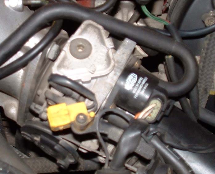

הבעיה:לאחר שאני מניע הסרק מתחיל לשייט בין ה-1000 סל"ד ל-2000 סל"ד.
לאחר כ-10 דקות של נסיעה רצופה הדבר מפסיק, לא לפני שהוא משייט לו באיזור ה-1500 סל"ד.
עכשיו השאלה: מי אשם? אולי מנוע צעדים?
מישהו מכיר את הבעיה הספציפית הזו ב-106?
תודה. :roll:

מה התסמינים למאפ סנסור תקול?
האם יש שיטה לבדיקת מנוע צעדים תקול, מתחים אולי?
מה מחירו של מנוע צעדים חדש, או אולי ניתן לסדר את הקיים?
תודה.
החיים הם סחיטה של המצערת.
כמה אפשרויות ....
1. מנוע צעדים או אירפלומטר
2. ניקוי פנימי של מנוע הצעדים .
3. ניקוי מצערת
4 כבל הגז עם הקפיץ באזור של החיישן אולי הוא תפוס או מלוכלך כך שהוא לא חוזר למצב ראשוני .
5. כבל תאוצה .
7. פילטר דלק .
8. חישנן דלק או למדא ( יחס דלק אוויר שמגיע למנוע )
התשובות הללו מבוססות על התנסות ועל שאלה דומה ששאלתי בפורום זה ועוד כמה אחרים, והשניים האחרונים הם כנראה הבעיה אצלי .
עם עדיין רשומים אצלי על נייר מול הפנים כך שזה לא היה הכי קשה למצוא
הכי טוב זה ללכת לבדיקה דיאגנוזה כדי לדעת מה הבעיה באמת.
מקווה שעזרתי .

אותה הבעיה הופיעה אצלי כשקניתי את האוטו...
והיא נפתרה כשהוחלף המנוע צעדים....
מחירו (ל-GTI) היה 1098 ש"ח לפני מע"מ ועבודה.
בהצלחה

לפני שאתה רץ לקנות מנוע צעדים חדש.
המנוע אצלך יושב בבית המצערת, תפרק אותו ותנקה את הפין באמצעות ספריי קרבורטרים
לאחר הניקוי רסס מעט WD40 לצורך שימונו להרכיב ולצאת לנסיעת מבחן.
בהצלחה.
http://www.motorica.net - מוטוריקה.נט
שים לב , אתה יכול בזהירות לפרק את הפין ולהוציא את הקפיץ
וכמובן לגרז שם הכל ולנקות .. ( לעיתים נוצר פיח רב ) לאחר מכן
להתיז WD 40 כמו שדוד אמר ולבדוק.
אל תשכח גם לבדוק את השקע במנוע חשמלי לעיתים הוא מלוכלך.
בהצלחה.
עדיין אני אשמח לקבל את התסמינים למאפ סנסור תקול.(זה הפלסטיק שיושב על הקורה הפנימית בתא המנוע נכון, פירקו לי אותו כאשר הרכיבו לי את הסטראט).
האם פירוק של בית המצערת הוא בעייתי?
יש אפשרות להעלות תמונה (מהיינס אולי) של מנוע צעדים על מנת שאני אדע עם מה אני מתעסק?
תודה.
על הסימון, עכשיו יש לי נקודה להתחלה.
דיויד לפי מה שאני רואה ישנם 2 ברגי כוכב שמחזיקים את המנוע, האם יש צורך בפירוקם?
כיצד אני מסיר את המנוע ומנקה אותו?
האם כדאי לקנות ספריי מגעים ייעודי?
תודה.

אז זה המנוע צעדים אז מה יושב מתחת לכנף הימנית , שרואים אותו לאחר שמפרקים את המגן בוץ ...
בהצלחה.
שסתום קניסטר.
