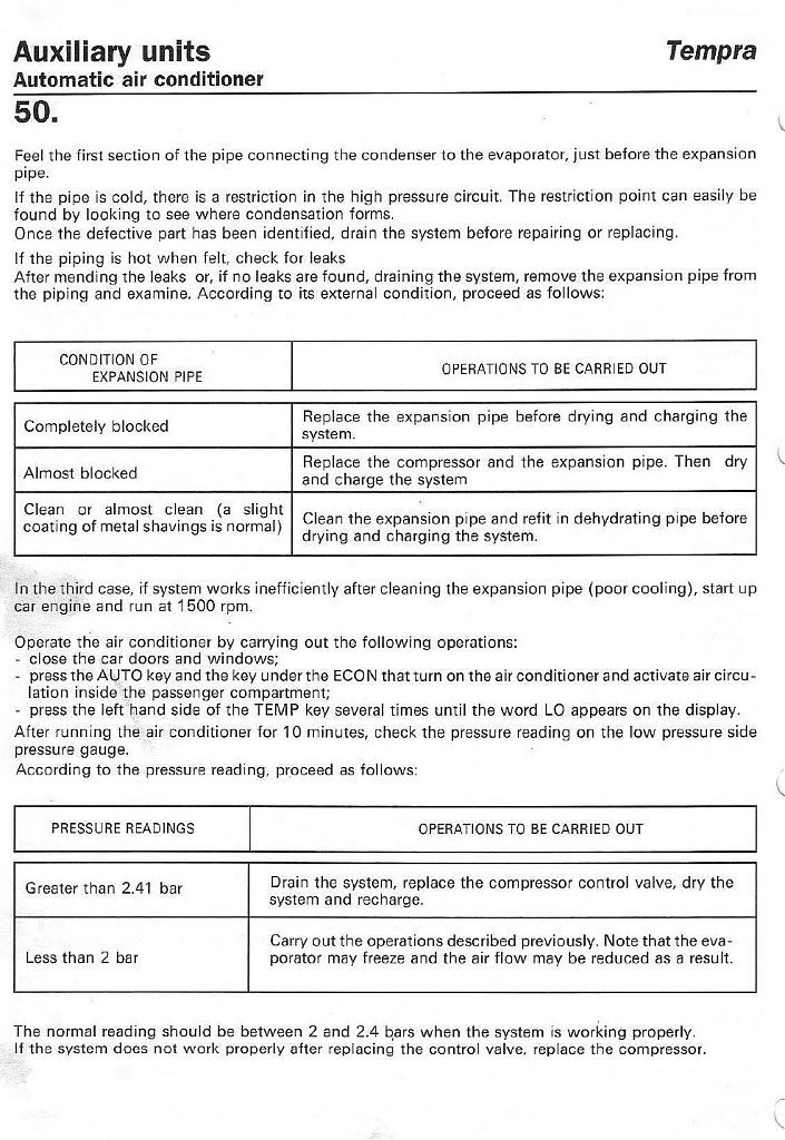

היי,
אני כמעט בטוח ב-99.85 אחוז שהמידע בקבצים המצורפים נכונים למדחס שברכב שלך.
850-950 גרם גז R-12
אני מקווה שמילאת גם שמן בכמות הדרושה לא פחות מידי ולא יותר מידי.
