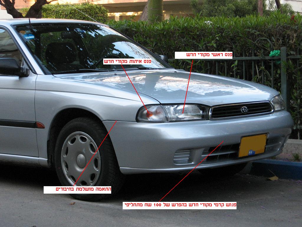

לאור שירשור ישן ש KOMPY העלה לפורום בעניין פגוש לקורולה והבדלי האיכות, זכרתי את הנושא היטב ולכן כשנאלצתי (לפני כ-4 חודשים) להחליף את הפגוש הקדמי ברכבי, ביקשתי מהפחח שיברר כמה עולה חלק מקורי ואני אשלים את ההפרש.
בסופו של דבר הפחח נשאר :shock: כששמע את ההבדלים במחירים בין פגוש תחליפי ללגאסי לבין פגוש מקורי (קדמי) ללגאסי -> 100 שקלים !
במקרה שלי קיבלתי גם פנס ראשי מקורי ח-ד-ש וגם פנס איתות מקורי ח-ד-ש (פשוט כי אין תחליפי לדגם הזה, הביקוש נמוך ואת המילה "פירוק" לא הזכרתי בכלל ליד השמאי).
בנוסף לכל זה - החליפו לי את המגן הפנימי של הפגוש לאחד מקורי ח-ד-ש.
שים לב לתמונות המצורפות ("לפני" ו"אחרי") - מדובר ברכב מודל 96...לא חדש ב-כ-ל-ל.

יובל (wil), פעם היתה לי אימפרזה 1.6 ידנית - והיתה לי פגיעה קלה בצד שמאל מקדימה (מגן קדמי, פנס איתות, מעיכה בכנף ותפס של הפנס הראשי שבור). השמאי אישר ת-י-ק-ו-ן של התפס של הפנס. כן, הלחמת פלסטיק ! (הרכב היה דאז בן 8 ).
זה לא שהתיקון לא היה טוב, להפך - התיקון היה מצויין ומאוד מקצועי ולא היו איתו שום בעיות או חדירה של מים, אבל באותה המידה הוא יכל לאשר פנס חדש מקורי או פנס מקורי מפירוק... אימפרזה זה לא רכב כזה נדיר.
ואם ניקח את המקרה האחרון שאירע לי לפני 4 חודשים - איזו סיבה הגיונית יש לשמאי לשים על רכב בן 12 (!!!!!) פנס מקורי חדש ?? וגם פנס איתות מקורי חדש ? וגם מגן פנימי קד' חדש מקורי ?
הרי ברור שאת הפנס היה אפשר לתקן (רק התפסים נשברו, הפנס היה שלם לחלוטין) וחלקים אחרים היה אפשר לברר בפירוקיות אם קיים... אז למה ?
למה כי זה תלוי הרבה מאוד בשמאי, בפחח\צבעי שעובד מולו, ביחסים בינהם, בחברת הביטוח ולפעמים גם ברצון הטוב של השמאי לעזור לך... אחרי הכל, בין כל החישובים של חברת הביטוח והשמאי - יש גם אנשים ויש גם אפשרות לחרוג פה ושם בשביל לרצות לקוח.
