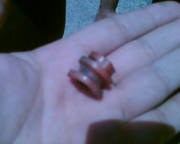

אני עוזר למישהו.
צריך למצוא חלק של חלון שנראה כמו התמונה המצורפת.
זה מעין גלגל פלסטיק כזה שרץ על המסילות .
אני מניח שאתם מומחים בזה , איך אני מתרגם כזה דבר לאנגלית ומחפש את זה ב EBAY ?
למישהו יש רעיון איפה מוצאים את זה ? זה חלק שאמור להיות משותף גם לפאלקון וכיו"ב.
שלומי מה שיכול לעזור יותר זה שנת המודל של המוסטנג חלון ימין או שמאל והאם מדובר בחלון קדמי או אחורי. יכול להיות שיש לי צריך לחפש רק תן פרטים.
החלק נקרא Window roller ועולה כדולר אחד.
הנה לינק שיעזור (חלק 3135)
http://www.mustangsunlimited.com/keyword.asp?Keywords=window+roller
לך לכל חרט שייצר לך כזה חלק מפלסטיק שנקרא אוקולון .
מה שאתה אומר, נכון למכוניות שאין כל סיכוי למצוא להן חלקים. למוסטנג ולהרבה אמריקאיות אחרות (וגם לחיפושית ועוד) אין בעיה להשיג את החלק המקורי או תחליפי, חדש לחלוטין במחיר נמוך לרוב.
נמרוד
כמו שדני המליץ, 5 דקות על מחרטה שולחנית פשוטה מיצרות לך חופן מלאה ב"תלתלי" אוקולון וכמה יחידות מהדבר החביב הזה...
חבל להיתרוצץ עם מישלוחים וכו'...
גילי
