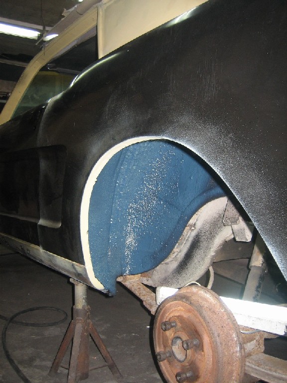

בשבוע ה 14 עסקנו בעיקר בהתאמות. זאת עבודה סיזיפית ולפעמים מתסכלת של השחזות, כיפופים, דחיפות ושוב השחזות ושיופים עד שהחלק החדש מתאחד בשלמות עם החלקים הישנים. מסתבר שהשנים עושות את שלהן...
חוצמיזה נמשכה עבודת החשמלאות בעיקר באיזור תא הנהג וה"הגה עץ" שהיה באוטו עוד קודם מצא את מקומו מחדש. הוחל בצביעת תחתית הרכב כפי שאתם רואים בכנף הפנימית האחורית.
גם הבגאז' הולך ומקבל צורה ומחכה למיכל דלק חדש.
בקיצור, שבוע של עבודה, לא הכי ספקטאקולרית ופוטוגנית אבל גם זה חשוב (מאד...).
זה לא השנים - המוסטנגים הראשונים ידועים בהתאמה הלקויה של חלקי הפח שלהם עוד במקור. רוב הסיכויים שהאוטו שלך יצא מורכב טוב יותר ממה שיצא מהמפעל....
כה לחי על העבודה - פשוט מלהיב.
נמרוד

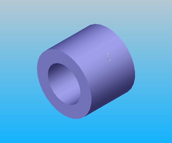

במייצבים מקדימה הבושינגים הם מפוליאוריטן והורכבו ברכב בעת חידוש הפרונט לפני כשנתיים.
בקפיצי העלה האחוריים יותקנו בושינגים חדשים אוריגינליים מגומי רגיל.
למה לא תשים שם גם פוליריטאן ?
הייתה מזמין כבר קיט קומפלט
לחומר הזה אין חיסרון לפי דעתי
אני אישית כל האוטו פוליריטאן

מה עם הקפצי עלים יעברו גם חידוש?
ושכחתי לשאול אם החלפת את הבושינגים ברכב?
סליחה....מה זה בושינגים, ולמה הם לא בבית הלבן?-רן :shock:
Bushing
זו טבעת גומי שדוחפים לתוך חור שבו צריך לעבור מוט. החור עצמו הוא במוט אחר והטבעת מונעת חיכוך בין שני הגופים האלה.
בתמונות רואים טבעת וגם את הצורה שבה היא מותקנת (לקחתי מאינטרנט מתמונה של אופנוע...)

Bushing
תודה בני עכשיו לא נמות טיפשים....
בושינג כמונע חיכוך?
אני מכיר אותו כאמצעי למניעת חופש והעברת ויברציות בין חלקים.
בין אילו שני מושגים ערבבתי? תודה.
