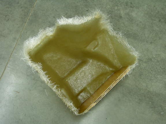

מישהו מזהה את החומר הנ"ל
ניראה חומר פצצה לעבוד איתו
ניראה נוח מאוד
ותוצאות פשוט מדוייקות
האם גם בארצנו הקטנטונת ?

אכן כן פיברגלאס רגיל יריעות 450 אם אני לא טועה.
זה כמו שחסידה תבלע צפרדע, תכניס אחרי זה את המקור שלה לת$ת ולצפרדע תיהיה סירקולצייה, כך החסידה לא תיהיה רעבה לעולם.
פיבר רגיל לחלוטין שנצבע לאחר הייבוש.
ההבדלים הם רק בעובי "הירועות" של הפיבר...
הפטנט בעבודה עם פיבר הוא לעבוד עם חומר "חם" כלומר להוסיף הרבה "מקשה" כך שהתבנית מתיבשת מהר ולא מאבדת מהצורה שלה,כמובן שזה דורש ניסיון רב.
אריק
סיבי פיברגלס אם פוליאסטר, ניתן לזהות לפי גוון הצבע בסוף.
הוכן ע"י שימוש בחתיכות בינוניות-קטנות של יריעות סיבים חתוכות בכדי ליצור את המבנה.
ההפך הוא הנכון.
ככל שתשים פחות מקשה , כך התבנית של הפיבר והיציקה של הפיבר ישמרו על צורתם בצורה מירבית ולא יתעוותו.

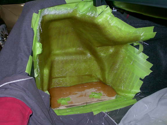

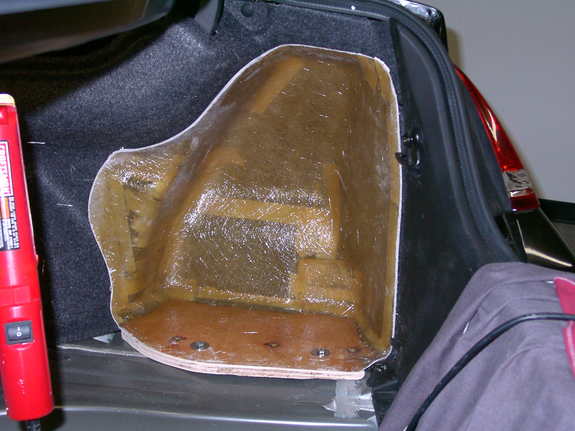

אני די סבון בתחום אבל חייב להגיד כי לפני כחודש עשיתי בנייה לסאב הדומה לתמונה שהעלו בראש העמוד.
לצורך הבנייה השתמשתי באפוקסי, מקשה CA17 וסיבי פיברגלס.
חייב לציין כי אכן השתמשתי ביחס מהילה נמוך. לצורך יצירת הזוויות חתכתי את הבד לחתיכות בינוניות וחיברתי ביניהם בעזרת התערובת.
אני מאד אשמח לקבל הסבר על האופן עבודה אם כמות מקשה יותר גדולה.
ועוד דבר קטן, משתמשים בפוליאסטר ובאפוקסי במקשה.
ההפך הוא הנכון.
חברים אין טעות או בלבול בדברי!!
המאיץ שייך לחלק הראשון בעבודה עם פיבר כאשר הוא מעורבב עם הפוליאסטר בשלבי ההכנה ואילו המקשה הוא החומר שנותן את השילוב בין החומרים ומכניס את הפוליאסטר למצב"עבודה" וגורם להתייבשות החומר הסופי.
ברור שהכמיות חיבות להיות יחסיות{יותר מדי מקשה גורם להתחממות החומרבצורה קיצונית ויכול להגיע לשריפה} ומראש אמרתי שזהו טיפ לאדם המתורגל בעבודה עם פוליאסטר.
כאשר תשים הרבה מאיץ ומעט מדי מקשה לא תקבל תוצאה טובה אך אם תשים מעט מאיץ ויותר מקשה עדיין תוכל לקבל תוצאה נאה, השפעת החומרים אינה שווה ולכן לא ניתן להפוך את הפורמולה הזו.
אני מדבר אך ורק מתוך נסיון ועבודה של חצי שנה בתחום.
