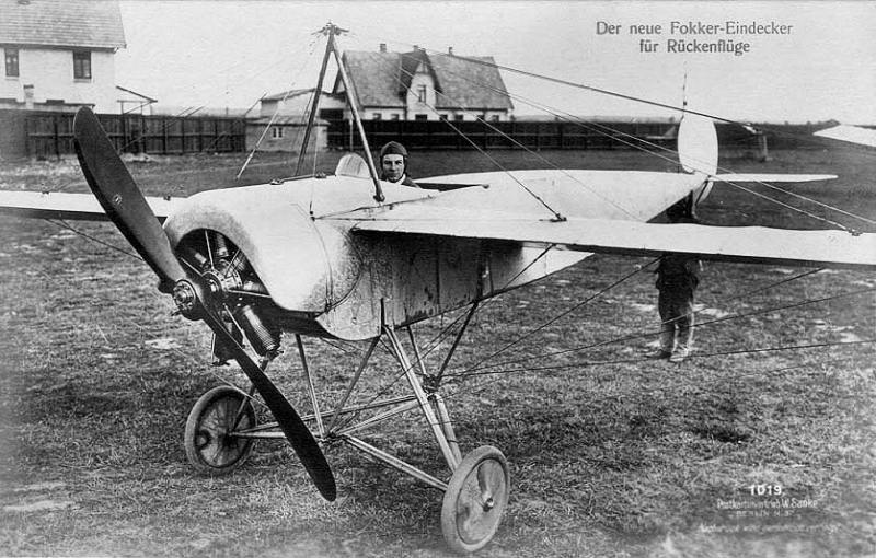

ניסיתי לחפש קצת בגוגל מידע אבל לא היה לי מושג אפילו מה לכתוב בחיפוש.
בכל מיקרה, בשביל להסביר למה אני מתכוון חיפשתי תמונות ישנות של מטוסים בגוגל בשביל להראות לכם תמונה במה מדובר, ומצאתי את האתר הזה:
http://www.aviation-history.com/sopwith/one-half.htm
למטה יש גם קישור לנשק, ובתמונה של המטוס רואים היכן נימצא בידיוק הנשק.
מה שאני לא מבין זה איך הנשק מרסס כדורים דרך הפרופלור ואף לא אחד פוגע בפרופלור עצמו.
עד מתי ספטמבר 08.:(
  • תגובות 46
אני רק יכול לנחש שחלק מהמכלול שאחראי לירי בנשק, מסונכרן בצורה כלשהי (בעזרת סוג של רצועת טיימינג אם תרצה) לגל הארכובה (או כל חלק אחר שמחובר לפלופלור עצמו) כך שקיים תזמון כלשהו כך שהכדורים לא מחוררים את הפלופלור.
זו בכל מקרה המסקנה שאליה אני הגעתי כשנתקלתי בתמונה או סרט על המטוסים הללו בעבר.
אני רק מקווה שהם מחליפים רצועה לפי הוראות היצרן..
בדיוק כך. רצועת טיימינג.
הלחיצה על ההדק איפשרה את הפעלת המערכת שבעזרת "שיניים" על הרצועה גרמו לירי עצמו בתזמון עם מיקומו של המדחף.

הספיטפייר השחור, כמו שציין שיימר, הוא מתקופת מלחמת העולם השניה.
המטוס הראשון שעומד בשורת מטוסי הקרב של מלחמת העצמאות במוזיאון חה"א הוא הגרסה הצ'כית מתוצרת אוויה למסרשמיט הגרמני שאחת האגדות על האוויות שנקנו ע"י חה"א הישראלי שהוקם אז הוא שבעת ייצור המטוסים אזלו הפרופלורים הגרמניים מקו הייצור ובלחץ הזמן יוצרו פרופלורים שונים בעלי להבים רחבים יותר מהמקוריים, כתוצאה מכך מערכת הסינכרון בין התותחים שעל החרטום לפרופלור המקורי של המסרשמיט יצאה מהכיוון העדין.
מיותר לציין שבשתי המשימות הראשונות שטייסי הקרב הבודדים של חה"א דאז יצאו אליהן הפילו את מטוסיהם שלהם עקב שימוש בתותחים.. אם זיכרוני אינו מטעני, בין הטייסים הנופלים היה מודי אלון - מפקד חיל האויר דאז, ועייזר וייצמן עצמו.
אחרי שהבינו את הגורם לבעיה הוגבל השימוש במטוסים להפצצה בלבד ע"י שימוש בהתקני הנשיאה לפצצות מתחת לכנף (עד 50 ק"ג אם זכורני).
אגב אם ביקרת במוזיאון חיל האויר שבחצרים, אני מקווה שנהנית מתערוכת הבטיחות וההצלה שבבניין התערוכה הסמוך לרחבת הכניסה למוזיאון, אני המעצב של התערוכה הנ"ל :-).
מוטי, מדריך מוסמך, מכונאי מטוסי התצוגה ומעצב תערוכות במיל' של מוזיאון חה"א.
היית צריך לשמוע כמה מטוסים נפלו עד שהצליח להם.
צחוק צחוק - בהתחלה נפלו להם לא מעט מטוסים עד שהגאונים הבינו שהם צריכים לסנכרן (לא, לא זכור לי מי, איפה או מתי, אני רק זוכר שהגו את מנגנון הסנכרון אחרי שנפלו כמה מטוסים).
