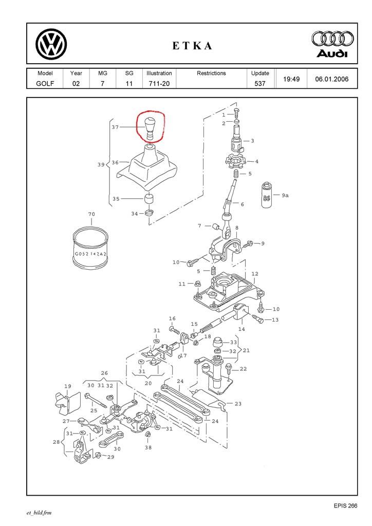

ברצוני להחליף את ידית ההילוכים ולא הצלחתי בשום מצב...
מישהו אולי יודע פטנט איך מוציאים אותה?
תודה מראש
שכחתי באמת לציין
האוטו מודל 2002-דור 4 כלומר
תיבת ההילוכים ידנית(sdi-יש רק ידני).......
באמת אשמח אם תעזרו לי
מרק לא הבנתי מהסרטוט כל כך....
אין שמה שום בורג....
ואכן אני רוצה להחליף רק את תפוח הידית(החלק העליון ביותר)
בוקר,
אין ברגים ! אבל יש טבעת אבטחה מתחת לכיסוי דמוי עור שצריך להסיר אותה (להרוס).
בעוד שעה בערך אני הוסיף שרטוט המסביר בצורה ברורה איך מפרקים את הידית ומה צריך לקנות.

היי,
זה ממש פשוט 30 דקות עבודה.
במקום טבעת האבטחה אתה יכול להרכיב באנד בעל קוטר פנימי של 6-10 מילימטר.
