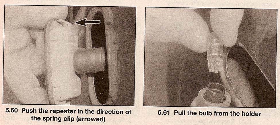

הזז בעדינות קדימה ואחורה את הבקליט עד שהקפיץ ילחץ ואז הבקליט אמור לצאת.
מצורף הסבר מתוך ספר של HAYNES.
אשמח לשמוע שזה התפרק.

השיטה שכן עובדת...מכניסים מברג טסטר כזה...בין הבקלים לבין הכנף...ופשוט מושכים את קצה הבקלים החוצה...זה יוצא ככה ונכנס בקליק
שכחתי עוד תמונה.
במידה והשיטה לא עובדת אז הכנס מברג דק בין הגוף לבקליט ורצוי להכניס מתחת למברג חתיכת גומי או חתיכת פלסטיק שיווצר מעין מנוף וגם בידוד בפני פגיעה בצבע.
