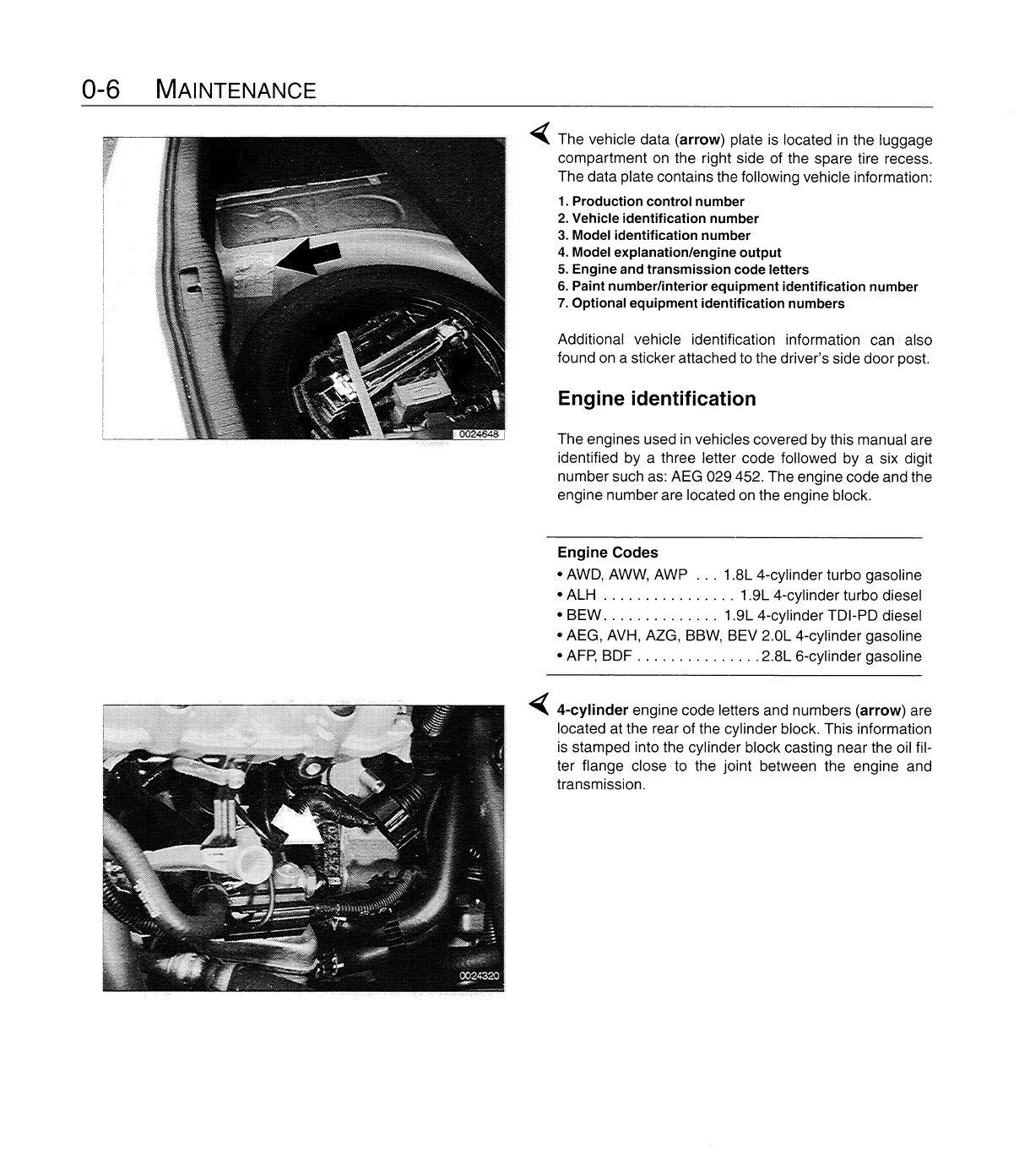

* אם אתה רוצה לדעת עם איזה אלטרנטור במקור הרכב נמכר אנא צרף תמונה מספר הרכב או מדבקה בתא המנוע עם הפרטים
המופיעים בתמונה המצורפת.

ביקשתי צילום כמו בתמונה המצורפת בגלל שרוב האתרים לא מאתרים חלקים לפי מספר שלדה. חלק מהאתרים גם דורש הרשמה+תשלום.

אני אבדוק כי הרכב נצבע פעם אבל אף פעם לא ראיתי מדבקהה כזאת בתא המנוע
עריכה אחרונה על ידי Pavtul
בטעות כתבתי תא מנוע במקום תא המטען.
למיטב זיכרוני קיימת מדבקה כולל קוד צבע היכן שגלגל הרזרבי נמצא.

לפני שעה, מרק10 כתב:
מצאתי.
כמובן שבמנוע של ה1.6 בנזין האלטרנטור הוא מגיע ל70 אמפר וגם המצבר עד 60 אמפר שעה, מערכת קצת אחרת. אבל גם חווה תסמינים דומים.
