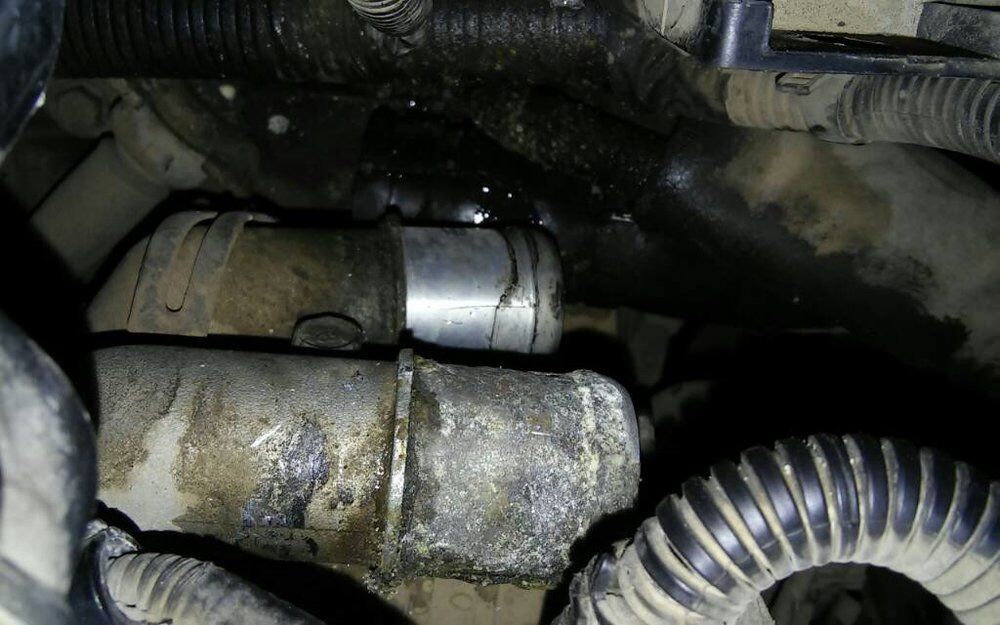

יונדאי i20
150 אלף קמ
הצינור מהרדיאטור  שמתחבר לפלנג נוזל בקצה
לאחר החלפה לצינור חדש ובנד חדש וסגירה טובה עדיין קצת נוזל
מה הבעיה?
אולי בפלנג עצמו?

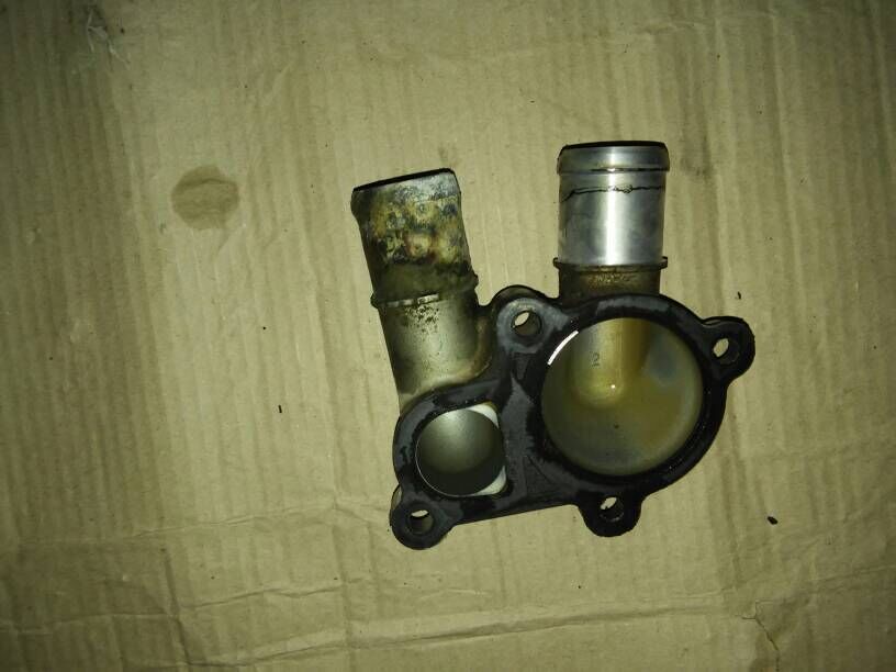

היה לי מקרה ביונדאי גטס. הייתה נזילה זעירה בחיבור הצינור לפלאנץ'.
נסעו ככה הרבה זמן.
כשבאתי להחליף את הצינור, ראיתי שהפלאנג' מצופה בירוקת של נוזל קירור, הוא בכלל לא חלק אז הידוק הצינור עליו לא יהיה טוב.
אפשר היה אולי לנקות את זה אבל החלטתי להחליף גם את הפלאנץ'.
מצב הפלאנץ' הישן:
g1.thumb.jpeg.fbd2b1ce412df4829f9087d9ea142922(1).thumb.jpeg.ab50dd603c9830cc5fdcf3d012e970f9.jpeg
g2.jpg.6db141dca8d43553061b1e658d8c8ded(1).thumb.jpg.f27fbf76c5b20a9ec10aacc56294a256.jpg

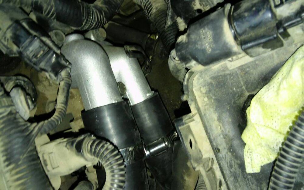

והחדש:
g6.thumb.jpeg.9039f462723dae1ed1218be8e7187eed.thumb.jpeg.884d3b880667746c297311ff63f6885b.jpeg
אם המצב שם כמו בתמונה ששמתי יכולה להיות נזילה כי השטח מחוספס, גם אחרי הידוק חזק הגומי של הצינור יתכן שלא נצמד הייטב בכל ההיקף.
אם זה פלנג פלסטיק אולי יש סדק
או שהצינור לא יושב טוב כמו שהיה מלוכלך אצל בוקי
קח למוסך או שתוציא ותראה בעצמך אבל אחרי זה תנקז אוויר שוב
