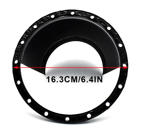

יש בעליאקספרס ואולי בעוד אתרים וגם אצל מתקינים , כיסוי לחלק האחורי שמונע ממים להגיע לרמקול מלמעלה כמו בתמונה.
באשר לחלק התחתון, בדוק ניקוזים בדלת.
בדוק עם תקינות גומית החלון שאמורה למנוע כניסת מיים בין הזכוכית לדלת.
